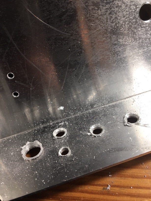

Bon faut bien avouer, "mécaniquement" parlant, je ne suis pas le plus doué que la Terre ait porté.
Mais là, je suis en train de percer un châssis et je me retrouve avec des bavures alien de fou !!! J'ai dû les virer à la meuleuse, c'est dire.
Je perce comme d'hab, à la vitesse habituelle. Alors soit mes outils sont trop usés (possible, probable, mais tous les forets et tous mes forets étagés en même temps (j'en ai 4), bizarre). Soit cet alliage me fait des blagues (et c'est pas super drôle, certains recoins sont un peu difficiles d'accès pour ébarber ... J'ai eu jusqu'à plus de 3mm de "bavures"
Je vais quand même prendre un foret étagé neuf + huile de coupe, on verra bien

mal affuté ou trop rapide: ça n'a pas coupé mais repoussé la matière, ça arrive avec le dural.
Tu peux réaffuter tes forets étagés avec une pierre diamantée comme on fais avec les fraises.

Dr. Nonosse a écrit : 30 nov. 2021, 23:01 mal affuté ou trop rapide: ça n'a pas coupé mais repoussé la matière, ça arrive avec le dural.
Merci !
Je m'y remets aujourd'hui (perçage face arrière) avec soin et amour (mais pas mieux affuté, c'est quoi une pierre diamantée ?), on verra si c'est dû à la fatigue de novembre et à la précipitation (en plus d'outils qui mériteraient d'être remis à jour) :wink:

J'ai percé face arrière hier en tentant d'affuter un foret étagé (avec ce que j'avais sous la main, i.e. une pierre à affuter japonaise :mrgreen: ) + huile de coupe + y aller calmement et c'est bien mieux (quelques bavures qu'on peut virer assez facilement, pas la boucherie de l'autre jour)

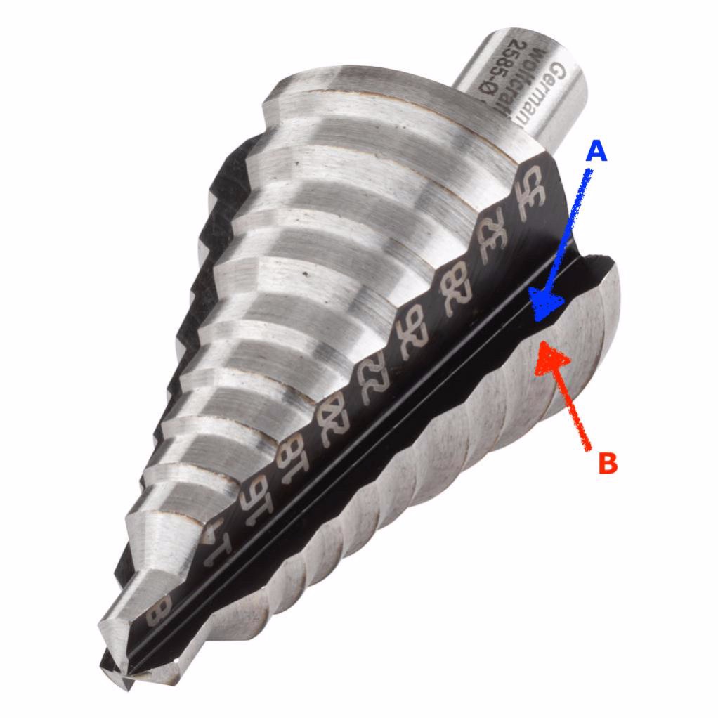

Dr Nonosse, la carte à aiguiser du lien, on ne l'utilise que sur la face plate "A" du foret étagé ou bien également sur la partie arrondie "B" ?
(idem pour une fraise d'ailleurs : uniquement sur la face plate ?)
Dr. Nonosse
Messages : 269
Re: C'est de l'Alu ou du plastoc, ce châssis ?!
que sur la face A sinon tu déforme le profil de coupe.
