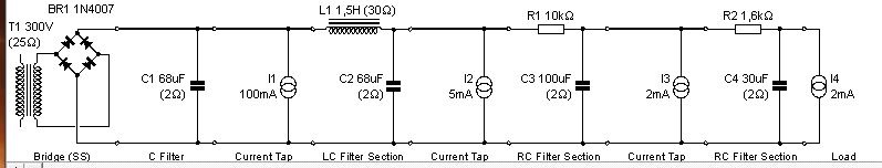

j'ai réalisé ( je suis en cours ) un ampli de type matchless spitfire mais avec des 6l6gc en étage de sortie.
L'ensemble c'est de la récupération transfo de sortie egnater tweaker 40w , transfo alimentation crate bv60.
je joins le schéma ci-dessous...
Mon soucis: le transfo d'alim ...c'est à la fois simple et compliqué ....mon alimentation sort 370v rms sans point milieu ce qui beaucoup trop pour mon
alimentation du transfo de sortie et des mes 6l6gc j'ai calculé mon ampli pour avoir un bias a 450v,50ma et -37volts donc il faudrait que je diminue mon alimentation de 70v rms en sortie avant redressement je n'ai pas de point milieu donc pas de possibilité de mettre une zener entre le point milieu et la masse ( enfin 50v *0.4a 20w ça fait une sacrée diode)
Quelqu'un at'il une idée de genie je ne veux pas dépasser 450,460v une fois redressé alors qu'actuellement je suis aux alentour de 505v.
j'ai calculé mon alimentation avec psu designer 300v a 320v rms c'est le top. merci pour votre aide .......

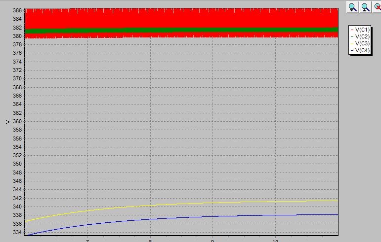

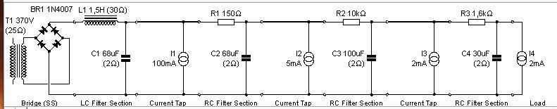

Quelques remarques :
1/ Même si tu obtiens 500V et quelques sur les anodes des 6L6, ça ne devrait pas trop être un souci (tonton Léo mettait près de 800V sur les 6L6 dans les Musicman, perso ça me fait peur)
Et avec 500V, tu biases à 42mA par 6L6 et hop !
Je ne comprends pas pourquoi les lampes rougissent sauf si elles sont rincées ...
2/ C'est bizarre, ta simul PSUD ne correspond pas à ton schéma :
Ce que tu postes :
J'ai fait rapidos une simul psud, ça me donne :
Et les tensions :
3/ Si tu tiens à calmer le bazar (ce qui est tout à fait respectable ;-) ), tu peux passer en filtrage LC en tête, comme ça :
Ce qui donnerait en tension (ce n'est que de la simulation, bien sûr, on voit mieux après prototypage "en vrai" ;-) ) :
