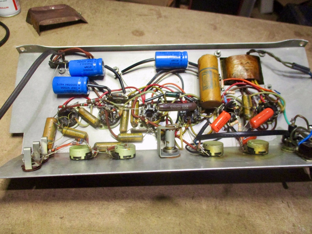

On m'a passé cet ampli afin que je le révise.
J'avoue en avoir bavé car ça pétouillait, et c'est entièrement construit en PTP 3D : c'est fun tant qu'on n'a pas à mettre les mains dans le cambouis (enfin, c'est ma position ).

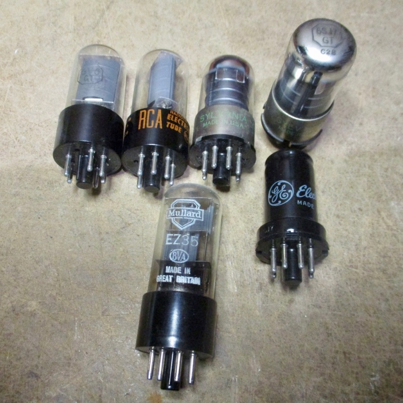

Le schéma trouvé sur le net et modifié d'après ce que j'ai vu. Les lampes se trouvent encore pour pas trop cher (et de toute, c'était des vieilles GE, RCA, Sylvania et elles étaient toutes à 100% d'après mon Hickok)

Mesurer des tensions sur de fortes impédances comme la Vg c'est pas évident ! Pour la Rk de 239, avec des bobinées c'est assez facile d'avoir une bonne précision ! Une photo du circuit serait intéressante ! J'aime bien les amplis fouillis toile d'araignée !

C'est propre et pas trop le bazar ! La Rk fait 225R. Le transfo d'alim remplacé a l'air vintage aussi. Par contre, je me méfie toujours un peu de ces vieux condos paraffinés... Ils sonnent, mais ils fuient parfois trop.

Le problème est que si, par réflexion, par mesure ou par magie, tu sais quel est le composant qui pétouille, c'est un peu galère à remplacer mais ça se fait ; sur plaque à cosse, c'est bcp plus facile de changer un composant pour voir si c'est bien lui qui pose problème et le replacer s'il n'est pas coupable.
Mais là, j'ai fini par remplacer tous les composants autour de V1 (vieilles capas et vieilles résistances carbone), sans savoir lequel foutait la grouille. Et je suis heureux du résultat, ça aurait pu provenir d'ailleurs et remplacer tous les composants aurait été un peu extrême ...

Ben tu peux tester ceux que tu as démontés ! Ce qui est chiant dans ces vieux bouzins c'est que souvent les pattes sont entortillées dans les cosses et bonjour pour les dessouder proprement !

Oui, et par ailleurs ça teste plutôt pas mal à froid et sans tension et ça pétouille à chaud et sous tension
