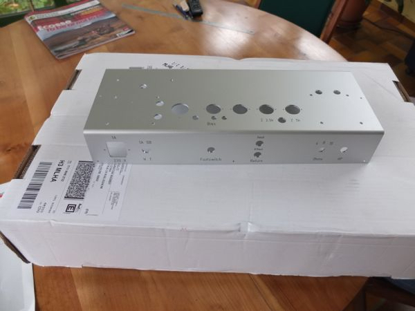

Voilà un moment que je voulais présenter ici le G5 que j'ai construit pour mon pote Jean-Yves (d'où le suffuxe), qui est tombé amoureux du son que donne l'ensemble :

Je vous fais grâce du schéma, c'est le bon vieux G5 avec le boost en +, simplement agrémenté d'un réglage de bias par un rhéostat, un sélecteur d'impédance, et ni boucle d'effet, ni reverb, ni entrée pour signal élevé (je ne sais jamais si c'est HI level ou LO gain)
Notez toutefois que j'ai mis en réserve les troutrous et de la place sur la plaque à cosse pour la réverb et la boucle, au cas où...
Toute l'astuce, et je l'avais déjà évoquée en répondant sur un post dans le forum HP, cab & menuiserie, a consisté à commander chez SCHAEFFER un châssis complet en U, percé et gravé, qu'ils réalisent en deux coups de pliage. Il suffi de dessiner le zinzin avec leur logiciel maison, puis à la cde de préciser où se situent les pliages.
