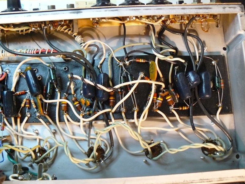

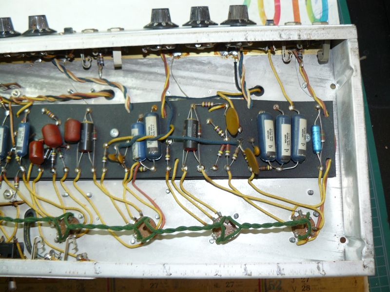

Bassman SF 67 : Bassman SF 74 : Perso, je trouve la version 1967 plus propre
Re: Retour d’expérience sur un Fender CBS
Comme quoi c'était mieux avant avant ... j'ose pas imaginer un "reissue" made in china
Ah oui, c'est flagrant sur les photos! J'aime beaucoup les tortillons en guise de blindage...

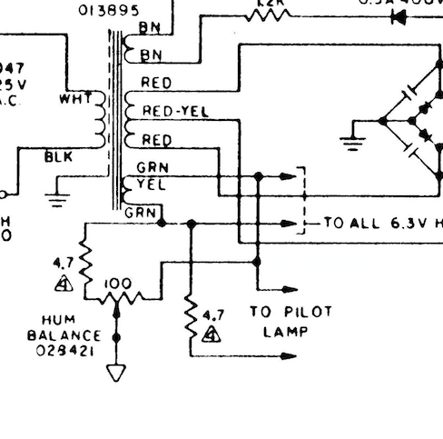

Par contre, je ne comprends pas ce que tu expliques Bilbo avec le potard de chauffage. D'habitude, les Fender sont câblés avec une extrémité de l'enroulement à la masse. Là tu semblerais dire qu'ils y ont collé un potard entre une extrémité et la masse?
- Messages : 7362
Non, je pense que ce serait propre : PCB, câbles en nappe etc. Aseptisé, mais propre.reboutte a écrit :Comme quoi c'était mieux avant avant ... j'ose pas imaginer un "reissue" made in china
Yes sirPote Gui a écrit :Ah oui, c'est flagrant sur les photos! J'aime beaucoup les tortillons en guise de blindage...
Ben là sur ton schéma je vois un potard entre les deux extrémités de l'enroulement, classique quoi, non?
- Messages : 7362
Vivi, tout ça fait ! Mais je m’attendais à avoir un hum minimum en mettant (à peu près) le potard au milieu. Au lieu de ça, gros buzz avec le potard au milieu et plus de buzz en foutant le potard à une extrémité ou à l’autre, c’est ce qui m’a surpris (ou alors il y a une astuce que je ne vois pas sur le schéma). Par ailleurs, mon bruit de fond potard à mi course était un gros buzz et non un gros hum 100Hz. On pouvait un poil agir sur ce buzz en bougeant les fils, mais vu le bordel au niveau du câblage, j’ai préféré jouer sur le potard ... peu glorieux, mais rapport efficacité / coût maximum
Ah ok, j'avions pas compris. Comme quoi, le coup de mettre une extrémité volontairement et directement à la masse a peut-être sa raison d'être après tout.
- Messages : 7362
Ouaip, mais les précédents Bassman 10 ont (classiquement) 2 résistances de 100R vers la masse ... bref, curieux, mais vu le câblage, tant mieux si ça fonctionne comme ça !

le cˆablage du SF74. En plus avec uniquement des fils blancs, ça fait plat de pˆates....
C'est vraiment de la m....de Fender ! en plus ça n'a pas de gain ! Faut vraiment ˆetre un gros peigne c.. pour oser acheter ou cloner ça !
Salut
Si le point le plus silencieux correspond à une position à l'extrémité du potard, il y a de grandes chances que les filaments des tubes ne soient pas tous câblés dans le même "sens", tu devrais regarder si c'est le cas sur cet ampli.
Si on veut câbler proprement, on devrait relier toutes les pins 4/5 des 12AX7 ensemble, toutes les pins 9 ensemble, et même chose pour les 6L6, toutes les pins 2 ensemble et toutes les pins 7 ensemble.
Après, la qualité du câblage dans son ensemble joue aussi sur le bruit au repos de ces amplis.
