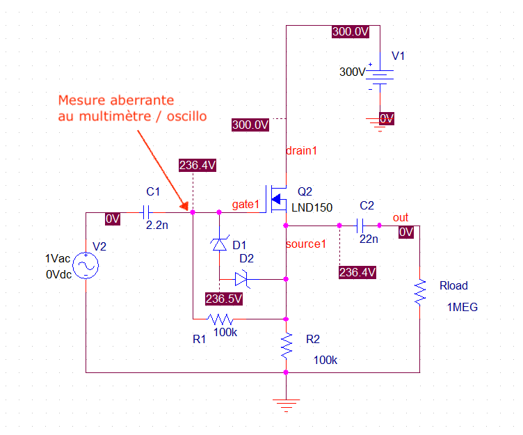

J'ai implémenté un CF (ou plutôt Source Follower) à base de LND150 en sortie d'une réverb type 6G15 pour un client.
Vu l'alignement des planètes en ce moment, le truc a pété (je l'avais pourtant bien testé, et puis c'est un montage que j'utilise avec succès sur d'autres amplis, inquiétant).
Bref, j'ai changé le LND150 , ça fonctionne et j'ai pris quelques mesures : horreur, sur la gate du LND150, je mesurais 55V DC au lieu d'une tension équivalente à celle mesurée sur la source !
Après un moment de réflexion intense, je me suis souvenu d'une mésaventure avec Pote Gui sur la mesure de tensions autour du cathodyne du 5E3 où, là également, le multimètre perturbe la polarisation du bidule ... toujours flippant ! (cela m'évoque l'excellent avatar de Pote Gui "Am I Stupid" )
(bon, à part ça, cela ne me dit pas pourquoi mon LND150 a pété, je pense qu'il ne se foule pas trop en source follower ... faut peut-être que je passe à un autre montage plus costaud genre IRF830 mais j'aimerais comprendre)

Si le multi peut parfois créer des surprises, l'oscillo avec ses 1meg en entrée ne devrait pas mentir à ce point. Est ce que ton condo de 2,2n ne fuirait pas ?

Non non, même en simul Spice, tu rajoutes une résistance de 10MΩ pour simuler ton multimètre et ça fout en l'air la polarisation du bidule. Et dans la vraie vie, le Fluke comme l'oscillo mesurent n'importe quoi en tension DC

Oscillo ou multi même combat : l'impédance d'entrée d'un CF est si élevée qu'il faudrait un multi de plusieurs dizaines de méga pour des mesures fiables à cet endroit.
Le LND peut passer 30mA max du moment où l'on reste en dessous des 0,74W de dissipation. Il a cramé en statique ou en dynamique ?
Et en mettant R1 à la masse plutôt ? Parce que c'est pas habituel de voir cette résistance placée ainsi avec les FET (avec les tubes ok si tu as une polarisation auto, mais là...)

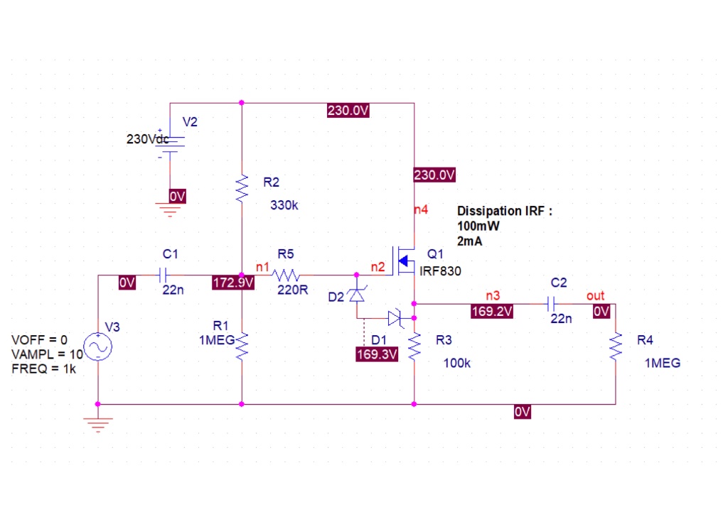

De toute, j'ai fabriqué un autre source follower à base de IRF830 et installé ça aujourd'hui, plus "classique" (bias imposé par un pont diviseur avec des résistance), ça fonctionne et c'est en test (et quand on mesure la tension à la gate, ça donne la bonne tension )

Ce dernier schéma je le sens mieux avec la 1M dans la gate... Moi je mets 2.2M+2.2M entre HT et masse pour biaser les gates d'IRF820/830. Ensuite, une 100k en source ou en drain suivant l'utilisation. Et toi ? En fait j'ai appris (dites moi si c'est faux !) que drain et source c'est réversible ! ! !

Le bidule que j'ai fabriqué aujourd'hui est comme ça.
En cours de test et pour le moment il n'a pas cramé

Ben c'est polarisé via la 1k5 comme pour une triode en cathode commune. Ça polarise plus froid que sans, forcément, et ça évite peut-être d'avoir des courants de drain trop élevés en dynamique.c'est peut être mieux ?
De ce que j'en ai compris, ce n'est pas toujours le cas. Mais je ne sais pas ce qui est discriminant pour ce caractère. Pour les JFET c'est fréquent, pour les mosfet, moins je pense.drain et source c'est réversible
Ton dernier montage est tout ce qu'il y a de plus classique.
Normal puisque Zin est ramenée à des choses plus mesurables par le pont diviseur à l'entrée.quand on mesure la tension à la gate, ça donne la bonne tension

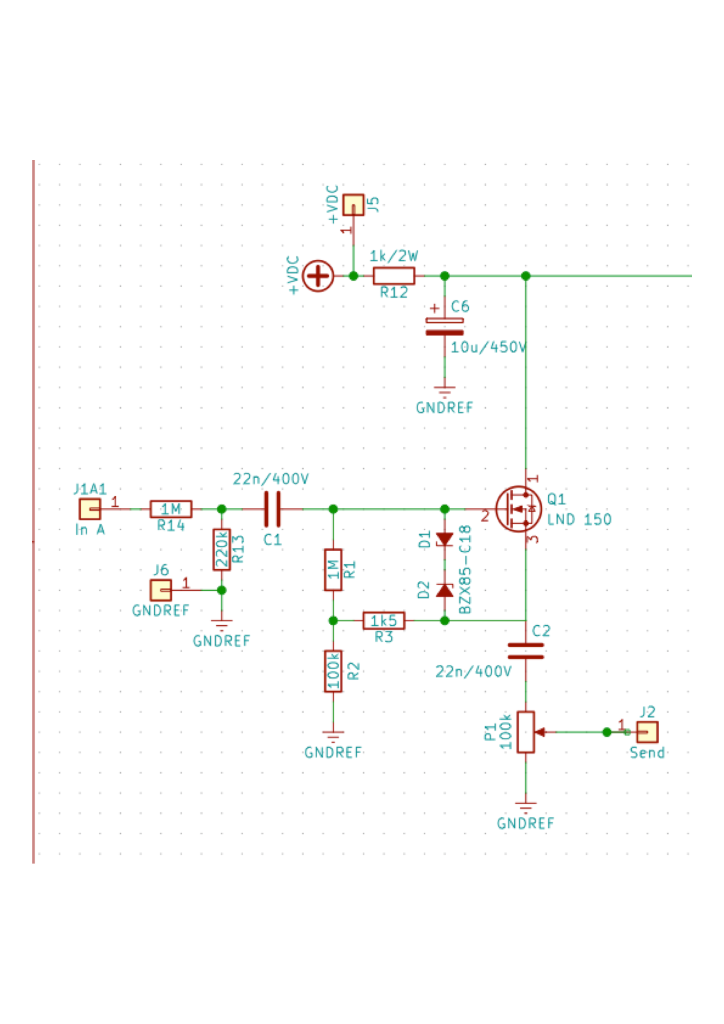

Avant de lancer SPICE, on est bien d'accord que sur le schéma "alternatif" (celui sous Kicad, pour repérer), la LND150 est polarisé à sa cathode/source par R3 et R2, n'est ce pas, soit 1k5 + 100k ?
(alors que sur le schéma initial, celui SPICE avec les tensions indiquées, le LND150 est polarisé avec une 100k ...)
Re: Les trucs qu'on aime : mesures aberrantes
Ben je me disais que la tension de polarisation était la tension Vgs, l'équivalent de notre Vgk habituelle. Et que dans ce montage R1 arrivant à la jonction de R2 et R3, c'était R3 qui polarisait. Après, c'est sûr que R2+R3 détermine le courant qui traverse le transistor, R2 plus que R3 d'ailleurs... Mais si la polarisation est bien la tension Vgs, alors dans ce montage, c'est R3 qui en est responsable. Si R1 était à la masse, ce serait différent.
Mais je me trompe peut-être...

Oui, il faudrait que je fasse un coup de SPICE pour voir ce que ça donne.Pote Gui a écrit : ↑19 nov. 2020, 9:19 Ben je me disais que la tension de polarisation était la tension Vgs, l'équivalent de notre Vgk habituelle. Et que dans ce montage R1 arrivant à la jonction de R2 et R3, c'était R3 qui polarisait. Après, c'est sûr que R2+R3 détermine le courant qui traverse le transistor, R2 plus que R3 d'ailleurs... Mais si la polarisation est bien la tension Vgs, alors dans ce montage, c'est R3 qui en est responsable. Si R1 était à la masse, ce serait différent.

Retour sur le buffer présenté plus haut à IRF830 : j'ai terminé un soir un peu tard et j'ai trouvé que ça bouffait un poil de son. J'ai testé à l'oscillo et génébf de 80 à 10kHz : tout plat, gain très très proche de 1, donc je me suis dit que je me faisais des idées.
J'ai envoyé à mon client qui s'est plaint d'un manque de dynamique (et donc, même si je suis pressé, la prochaine fois que j'ai un doute, je creuserai !)
A noter que mon buffer avec LND150 ne présentait pas ce défaut, étonnant ... peut-être une polarisation pas optimale sur la tentative à IRF830
(bref, avec mon client, on va virer le buffer qui était la cerise sur le gâteau et qui nous fait ch* depuis 3 semaines )
