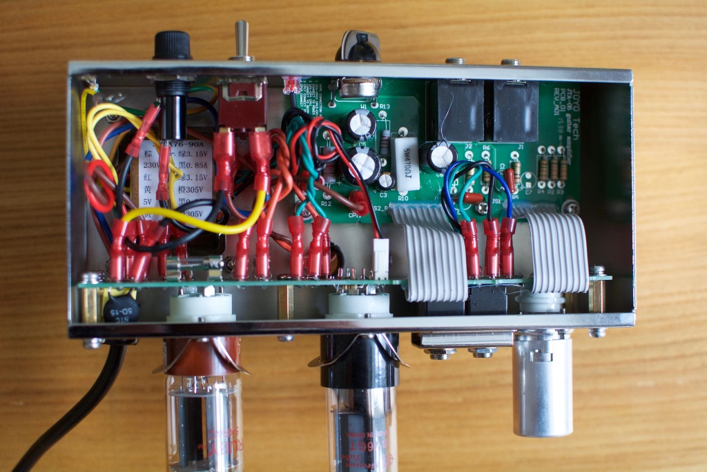

voici une photo d'ensemble récupéré sur un autre site, il s'agit d'un joyo JTA-05
je vais contacter joyo pour essayer de recuperer le layout.
Les fils noirs se connectent sur la partie préamp.
les verts pour les filaments
les rouges pour la HT

Mouais parce que sur le transfo les fils noirs correspondent aux points milieux des enroulements secondaires que l'on relie au 0V de l'alim
Mais là on est dans le flou artistique complet

Effectivement, tes deux fils noirs vont sur les cosses CP14 et CP8 qui sont reliées ensemble et au plan de masse par la grosse vise de fixation juste dessous... Cet ampli est archi simple, c'est la copie conforme du 5F1 dont on trouve le schéma partout ! Si tu butes là-dessus je pense que tu ne devrais pas aller plus loin...
Pour commencer, débranche tous les fils qui vont du transfo au PCB, branche le sur le 220V et mesure les tensions de sortie à vide de tous les enroulements secondaire pour voir si ça correspond aux indications à +-10%.
Si cette étape est bonne, remonte le tout en branchant que le fil noir qui vient du zero entre les deux 3.15V, en isolant bien l'autre fil noir et enlève la 5Y3. Allume et regarde si les lampes ont leur filament qui s'allume.
Si cette étape est bonne rebranche le fil noir d'entre les 305V, sans remettre la 5Y3 et allume pour voir si les lampes s'allument toujours.
Si cette étape est bonne, enlève la 6V6 et remets la 5Y3 et allume...

bon, j'ai fait le test, dans l'ordre préconisé par Rimlock, et l'ampli s'est remis à fonctionner .. pour une raison que j'ignore, cet ampli a été démonté par l'ancien proprio.
je vais jouer quelques heures avec pour voir s'il tient la charge.
