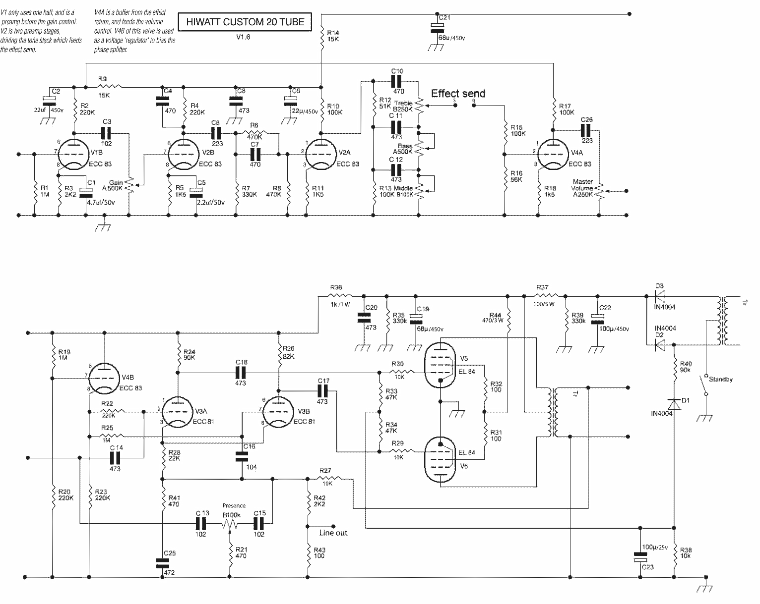

Bonjour a tous je cherche les schémas d'un HIWATT CUSTOM 20 j'ai trouvé des plans sur EL34WORLD mais il me manque une partie de l'entrée et les alim notamment les tensions quelqu'un a t'il celà en cuisine? merci

Je me souviens que l'on avait déjà parlé de ça et LA question est de savoir : quels transfos ?
Plutôt du lourd typé hi-fi - dans le genre des grands frères - ou, comme certains le soupçonnent, quelque chose plus dans l'esprit Marshall 18W - pour plus de "caractère" à volume "modéré", comme mis en avant par le marketing ...
Comme apparemment il n'y a pas beaucoup de "monteurs" d'ampli qui l'aient essayé, pas vraiment moyen de savoir quelles tensions déjà - comme indiqué dans le premier post ...
