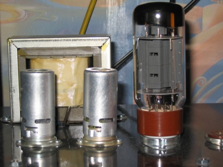

Salut à tous,
J'étais sur le G5 avec une EL84 depuis un moment afin d'éviter de faire hurler les voisins.
Je joue assez souvent avec la deuxième lampe de prémapli, et j'avais un son un peu trop sourd à mon gout avec le 12" en dessous.
Je me suis souvenus que f_da avait au final opté pour une 6L6, j'avais commandé une 6L6GC Svetlana en même temps que le kit, que je trouvais un peu trop froide au début. :wink:
Je me suis dit que ça ne coutait rein d'essayer. Je l'ai monté ce matin et les basses sont moins grondantes plus tenues. La disto est tranchante, et le son pleins d'harmoniques.
J'ai biasé la petite à 70mA c'est peux sachant qu'au niveau des voltages, j'ai 256V sur l'anode et 14.5 V sur la cathode, ce qui donnne environ une dissipation de 16W seulement qd on sait que la svetlana peux dissiper sur son anode 30W ça fait un tout petit peux plus de 50%.
Mais le son n'est pas trop puissant au moins ce qui reste intéressant en appart.
Comme d'hab je n'ai pas de quoi faire un sample mais bon ça viendra fin mars je serait libérer de mon mémoire j'irais faire un tour chez un pote pour les samples.
Enfin voilà c'est une lampe à essayer avec le G5 ça sonne très bien !

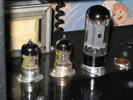

Alors dans ma quette du son, j'ai testé avec la 6L6GC différentes lampes de préamp, j'ai terminé par adopté le couple suivant :
V1 : EH 12AX7 du kit Tube-Town
V2 : Miniwatt Dario 12AT7
Avec cette configuration, les aigus ne partent pas en vrille avec une harmonique stridente derrière.
J'étais assez content du couple avec la 6L6GC.
Puis ce matin j'ai vu que la 6V6 JJ me faisait de l'oeil, j'ai donc décidé de monté la petite en puissance.
Un coup de réglage du bias à 50mA (c'est hot, c'est quasi 100%), et vérification du transfo de sortie, et zou la guitare directe dans le G5.
Et là première claque, le clean est ample mais comme avec la 6L6GC les basses sont bien maitrisées, le son est très bien défini dans les aigus, les médiums sont présents mais pas envahissant.
Je passe avec le boost, et là encore deuxième claque, même si je ne peux pas pousser la bête trop loin (appart oblige), la saturation est bien rauque, les basses sont là mais c'est surtout les médiums qui dominent, les aigus ne sont pas perçant mais ils apportent définition au son.
Le grain est entre l'EL84 et la 6L6GC, plus groovy et moins raide que la 6L6GC mais plus précis que l'EL84.
