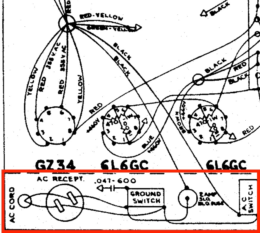

Je n(arrive pas bien à distinguer sur ta photo.
Il faut tracer le chemin des fils depuis l'interrupteur de mise sous tension en amont du transfo d'alim et voir s'il y a une capa branchée entre un des fils et la masse, par exemple sur les vieux Fender :
Et, évidemment, le premier truc à faire est d'installer une Terre sur le châssis (ceux que certains oublient et passe 5j à se demander pourquoi ça buzze 😂)
