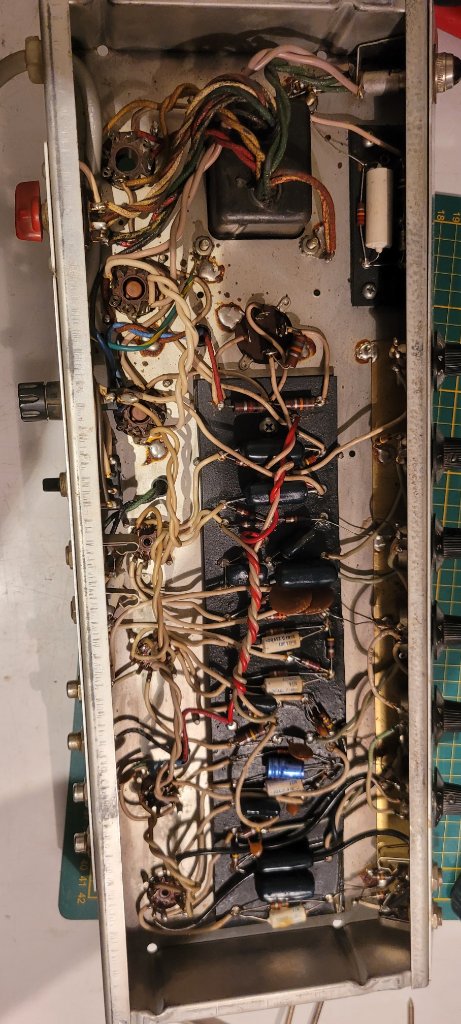

J'ai un superbe fender princeton reverb de 1967 à la maison en ce moment pour un recap complet des condos electrolytiques.
Sur le site Tube Amp Doctor, il propose en upgrade aux classiques condensateurs polarisés 25µF/25V pour découpler les cathodes, des condensateurs Bipolaires (un truc à perdre la tête me direz vous), soit disant que ça apporterait un plus au niveau du son ?
Des infos ? des tests de votre côté ? J'ai commandé les deux mais je ne pense pas faire mes tests sur l'ampli qu'on m'a amené :lol: :SM:
