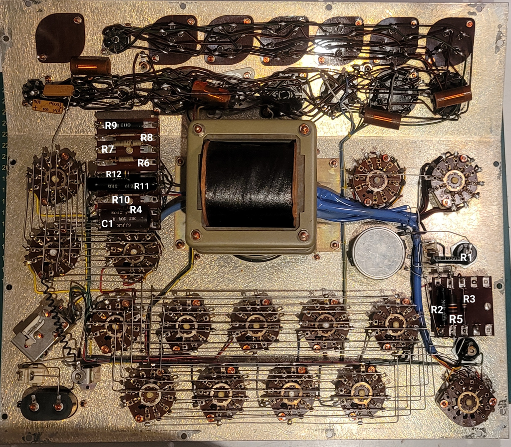

J'ouvre :
Il y a une quinzaine de résistances et quelques condos film, certaines bobinées avec du fil résistif, il faudrait les dessouder et les tester une par une, mais avant de faire une connerie j'ai regardé les schémas, et ce 310B ne ressemble pas toujours à ce qu'on trouve en ligne, certaines résistances n'ont pas la même valeur, pourtant tout à l'air d'origine.
J'ai nettoyé tous les roto-contacteurs avec de la bombe contact. Rien n'a changé.
Le cadran fonctionne bien, l'aiguille bouge sans soucis, aucun frottement.
J'ai envoyé un message à Antoine bourgougnon qui maitrise les vieilleries comme ça. Si vous avez des conseils ou des personnes qualifiées pour le recalibrer et lui refaire une beauté, ça m'intéresse, j'ai guère le temps en ce moment. Mais si il faut je m'y collerais...

Très chouette ce Metrix ! Bel exemple de câblage "en l'air" (pour partie).
S'il n'y a rien de bizarre visuellement au niveau des résistances et condensateurs, il reste le transformateur...

Quand on voit le schéma (et les photos de McColson), c'est vrai que le premier réflexe est de vérifier les commutateurs !
Un contact oxydé pourrait fausser la mesure.
Une autre possibilité serait au niveau des supports de lampes ("quelque chose" entre deux broches sur l'un des supports).
L' "usine à gaz" du câblage est causée par la mise en parallèle des commutateurs et des supports, mais le schéma de principe est simple. :wink:
McColson a écrit :Il y a une quinzaine de résistances et quelques condos film, certaines bobinées avec du fil résistif, il faudrait les dessouder et les tester une par une...
Pour la plupart, pas la peine de les dessouder: on peut isoler une patte en jouant sur la position des sélecteurs.
Si le transfo est OK, je verrais quand même bien un problème sur un commutateur...

Bon alors j'ai bossé dessus ce soir (nuit), toutes les résistances carbones était hors spec (et certaines de très très loin !!!). J'ai changé les 4, et nettoyé tous les commutateurs avec attention. Toute les autres sont dans les clous.
Toutes les tensions en sortie du transfo et sur les roto-contacteurs et supports sont ok.
Il refonctionne correctement, à ceci près, une 12AX7 me donne 0.9mA environ.
Il me reste une chose à vérifier, c'est R10 qui est en série avec le galvanomètre. Elle fait 15.6 ohms alors qu'elle devrait faire plus en 30 et 40 ohms normalement. C'est une résistance bobinée avec du fil résistif, les autres sur le même principe sont encore bonnes, donc y'a pas de raison, mais je vais vérifier avec le galva en série si on a bien nos 50 ohms.

J'ai revérifié toutes les soudures, remis un coup de bombe contact sur les sélecteurs, et je me suis occupé du galvanomètre.
Pour info voici les références des résistances, ça servira tjs si qq'un passe par là :
J'ai donc mis le galvanomètre sur mon alim de labo, avec un milliamp en série (bah oui parce que sinon ça marche pas bien hein, rappel cours 4ème qd même :SM: ) et il est parfaitement réglé ouf, c'est déjà ça !
Idem à 4.5mA pour vérifié à mi course
Je remonte tout, le metrix fonctionne correctement à ceci près que les valeurs sont un peu basses :
12AX7 neuve 0.8/0.9mA contre 1.6
6L6GC neuve 55ma contre 72mA
Je décide donc de vérifier précisément (voltmètre sur les bornes d'un autre socket) la tension (à vide) de la polarisation versus le cadran, j'ai une toute petite variation qui me permet de remonter un peu mes valeurs :
6L6GC neuve à 60mA
Bref je suis content du mieux mais loin d'être satisfait de ces mesures.
Le transfo est vérifié, toutes les sorties sont dans les clous avec le variac calé à 220V au primaire.
Il reste les valeurs des qq résistances de shunts (qui sont quand mêmes bonnes à qq centièmes d'ohms près) qui permettent de gérer le calibre du galvanomètre, mais quelques soit la position (12AX7 testée sur calibre 3mA et 6L6GC sur calibre 100mA) j'ai toujours une mesure en dessous des datasheets.
Du coup je cale un peu.
