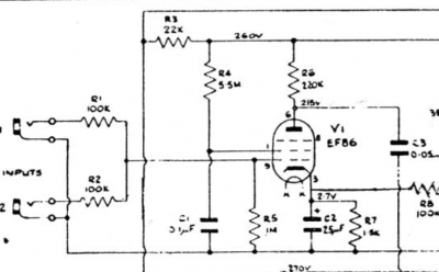

Je m'interroge sur la tension de 0.5V sur la cathode de l'EF86 ? Je pensais mesurer une valeur proche de 2V ? Qu'en pensez-vous ?

Pour la polarisation de la EF86, ça parait effectivement assez bas, compte tenu des 2,7V indiqués sur le schéma de l'AC4...
-  AC4
Et d'après mes calculs, la g2 consomme autant que l'anode (0,5mA chaque)

Apres lecture de ce sujet :
viewtopic.php?t=6388, j'ai modifié les résistances :
- R04 : 68K
- R05 : 1M
J'obtiens alors une tension proche de 2V (de mémoire parce que j'ai oublié mes notes sur la table de la cuisine ...
Je n'ai pas modifié la résistance R03, je n'avais pas la bonne valeur en stock.

				Attention, la lecture de la tension sur le G2 avec un multimètre est problématique car l'impédance d'entrée d'un multi est assez basse... Ça serait plus précis avec l'oscillo et une sonde 1/10... 10 Mégohms d’impédance !
Avec les valeur du 1er schéma je trouve 0.42 mA pour l'anode et 0.022 mA pour la G2...

Les bonnes valeurs pour un AC4 à EF86 sont celles-ci :
Comme préconisé à la fois par Merlin Blencowe et Richard Kuehnel  le rapport entre Rg2 et RA doit être de l'ordre de 5.  Sur ton clone avec 1M en Rg2 et 68k en RA , le rapport est de presque 15 et  l'EF86 est déséquilibrée et manque de gain.  En respectant ce schéma tu devrais obtenir un son encore meilleur que celui que tu as actuellement  ( AMHA du moins)

Edit : ce sont les valeurs de la documentation Philips.
