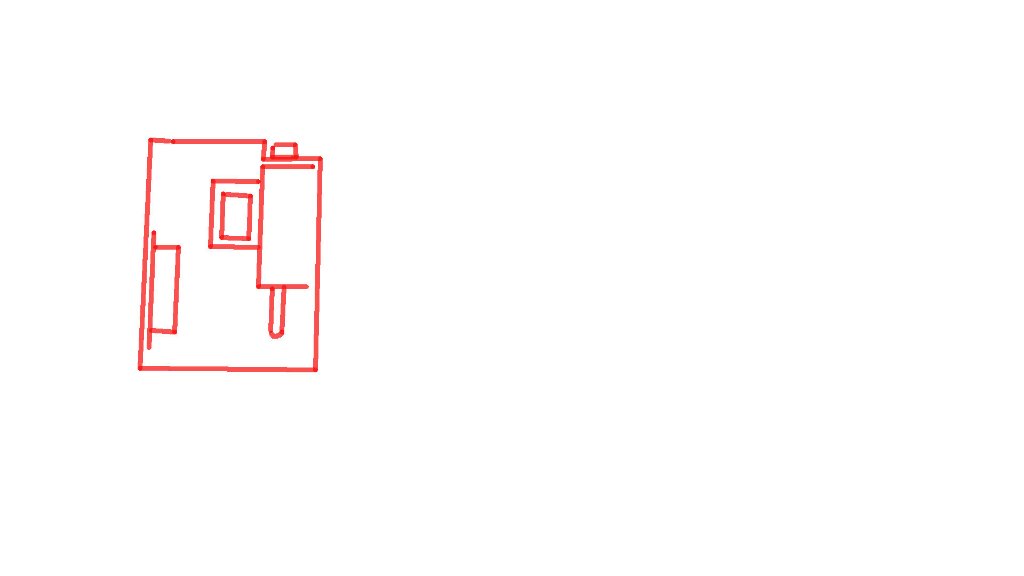

Vu ses dimensions avec les lampes, ton châssis ne se prête guère à un montage en tête, avec le tank dessous ! A la limite, tu mets le chassis vertical avec les lampes vers le bas et le tank fixé contre la face avant du headshell. Crobar vite fait...

Merci Rimlock,
Je voyais un peu les choses comme car de toute façon toute les connectiques son à l'arriere du combo. Du coup avec le tank aussi près des transfo j'ai un peu peur d'altérer le signal de la reverb

Ce qui compte c'est que la fiche "out"du tank soit le plus loin possible du transfo d'alim ! Le coté "in" c'est moins important car il reçoit un signal fort.
Attention, un tank vertical en long doit avoir un C ou un D en fin de référence genre 4DB2C1D
