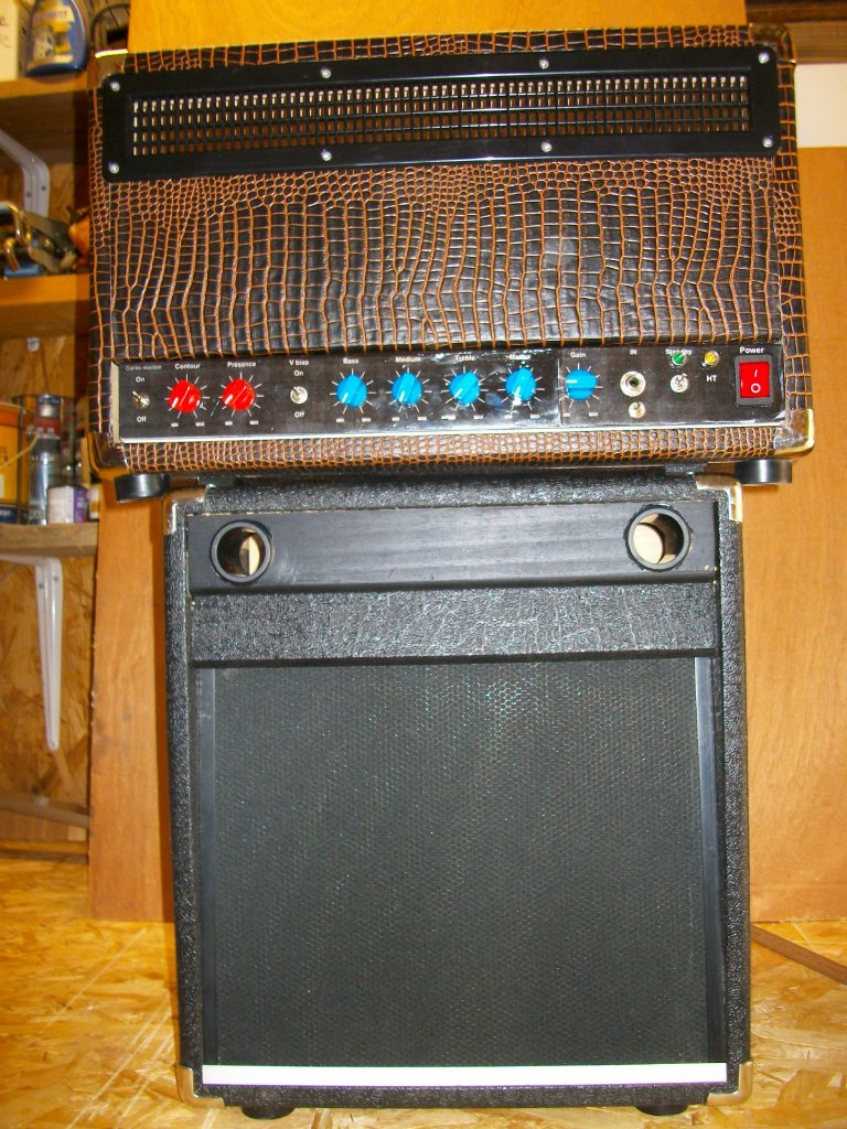

Bon et sinon il sonne ce MI18 ?! tu as qq photos qu'on voit à quoi il ressemble ?

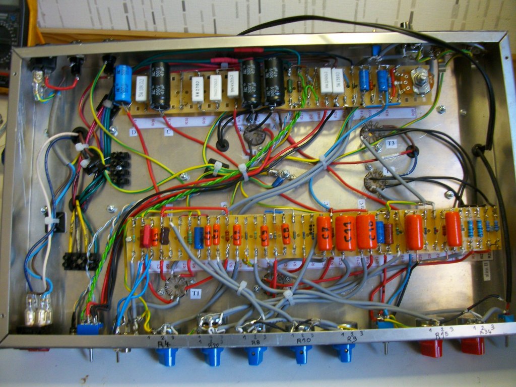

Yeah, le cab on dirait un combo peavey, je me trompe ?
Bien rock la finition de la tête, bien DIY tout ça bravo !
Il y'a peut-etre quelques cables à raccourcir je pense en revoyant le layout.
Pour ta terre, en général on la fixe au chassis, au plus proche de la prise 220V. Et pour la masse tu peux la mettre en étoile à un autre endroit.

Merci pour vos félicitations .
Je vois que vous m'avez passé en "constructeur" .Ce n'est valable que pour les caissons !
Pour l'électronique c'est toujours "bidouilleur".
J'ai également des problèmes avec vos expressions .(combo peavey) ? (bien DIY) ?
