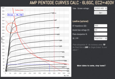

Pour l'impédance de OT de 5k6 Vs 4k (et en admettant que les simulations ne soient pas trop foireuses) :
5k6, tension grille 2 = 400V, tension anode = 450V, ça donne ça :
On voit que la droite de charge coupe la courbe Vg=0V bien en dessous du coude, or c'est mieux que ça coupe plutôt au niveau du coude ? (pourquoi ? heu ... je ne sais pas :honte-sur-moi: )

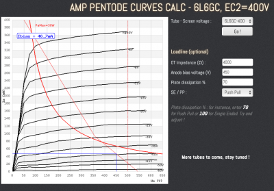

Avec les mêmes tensions et un OT 4k :
Cette fois, la droite de charge coupe la courbe Vg=0 au niveau du coude, mieux !
On voit que c'est biasé un poil chaud (70%), faudrait peut-être descendre un peu le bias, sur la simulation : 65% ou 60% ; je pense que dans la vraie vie, on fait du rock n roll et que 70% c'est très bien
