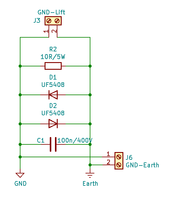

				Tu as un bout de schéma pour ton ground lift ? Un truc comme ça ?
				Re: Problème de terre
				Posté : 09 mars 2022, 14:25
				par bilbo_moria
				Yep, un truc du genre :
J3 c'est pour le switch (qui met la masse au châssis ou, au contraire, fait "ground lift"), J6-1 c'est toutes les masses qui arrivent là, et J6-2 va vers le châssis

				Je crois que j'ai des 1N5408 qq part... Je vais testé, merci.
				Posté : 09 mars 2022, 14:35
				par bilbo_moria
				Après, je crois qu'on fout un peu ce qu'on veut comme diodes : d'après Merlin, faut du gros, mais bon ça doit se tenter avec des 1N4007 aussi probablement
EDIT : je n'avais pas vu ton post, oui c'est clairement piqué sur le bouquin de Merlin.
Dans le lien donné par Celmo, il me semble qu'ils mettent un pont de diode ...
