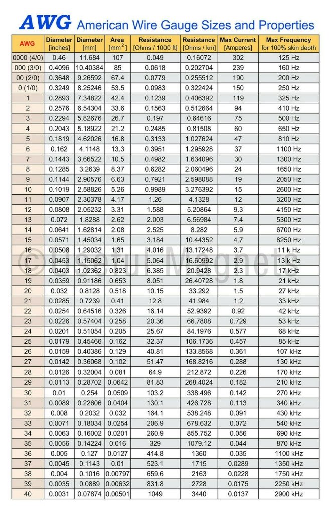

J'utilise du monobrin "cloth wire" de chez TT (j'ai pris l'habitude de l'utiliser, diamètre AWG22 ou AWG 18). Quand vient le moment de câbler le chauffage (ouh, j'aime pas ça, je ne sais pas trop pourquoi, ça me gonfle) se pose la question du diamètre en fonction du courant. Sur mes modèles perso, ça va de 2A à plus de 7 (pour un 100W).
J'ai trouvé, il y a des années de cela sur le site https://www.engineeringtoolbox.com/wire ... d_419.html un tableau pour calmer mes angoisses.
Pour un ampli dont le chauffage consomme 2A, il semble qu'avec du monobrin AWG22 (plus fin que le 18), je sois large puisque le tableau m'indique 5A max.
Pourtant, on trouve souvent une indication de 4A/mm2 ; si je reprends mon AWG22, cela correspond à 0,33mm2 donc à 4A x 0,33 = 1,32A max (gloups) Peut-être pour du multibrin ?
Je pourrais ne pas me poser de question et câbler systématiquement en AWG18 mais c'est gros et pas très pratique ...
Bref, si vous avez un avis, une explication, un commentaire, je suis preneur !
