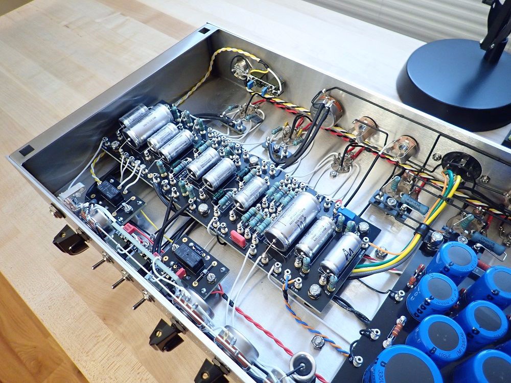

A creuser donc. Je suis tombé sur cette photo (pas sûr que ce soit fait sous Kicad), j'aime bien ce look (cliquer pour voir en grand) :
Re: Kicad et Eyelet (ou Turret) boards
C'est beau mer....de! C'est quelle marque?
Alors c'est exactement ce que j'ai en tête pour le G15th anniversary proto n°2 ! Même si ça limite les modifications, j'ai envie de tenter cette aventure.

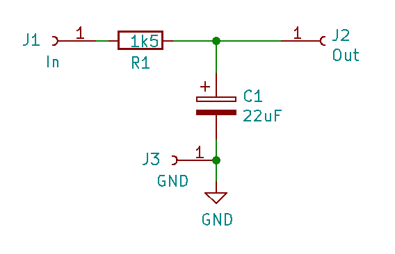

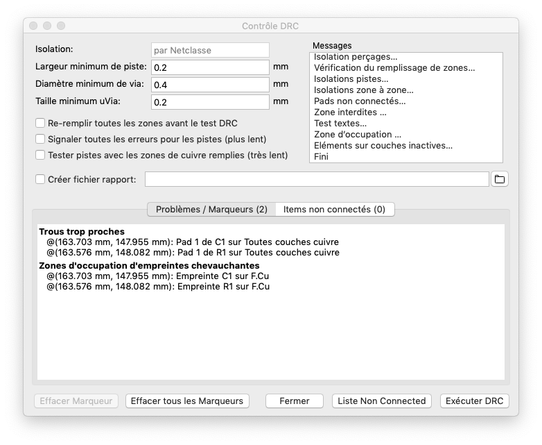

J'ai fait un exemple à la c* :
Schéma :

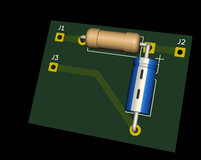

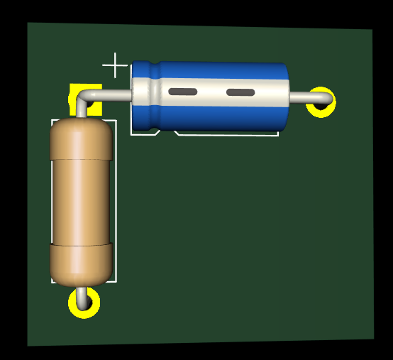

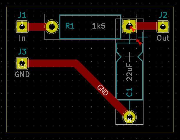

PCB (pas encore de turret, mais pour simuler 2 extrémités de composants sur le même PAD) :
Et check des erreurs :
Alors bien sûr, on pourrait faire l'impasse sur la vérif des erreurs (je l'ai fait une fois, conclusion j'ai re-commandé des PCBs chez JLCPCB car la première version était buggée), donc c'est "pas propre" et c'est dommage de se passer de cette fonctionnalité, s'il est possible de paramétrer Kicad pour qu'il arrête de gueuler ...
Autre test : d'habitude, je fais mes layouts sous MS Visio (j'ai l'habitude) : j'ai exporté la plaque et les "trous" en DXF puis importé dans Pcbnew de Kicad : on obtient un dessin et on peut l'utiliser comme guide pour placer des turrets ou eyelet board ainsi que des pistes ; mais aucun lien avec le schéma et donc pas de vérification d'erreur. C'est mon plan B pour le moment ...

Rimlock a écrit : 27 nov. 2021, 10:40 Pour les jonctions multiples de composants, c'est pas possible de définir des pastilles de plus grand diamètre ? Trous de 3 mm par exemple...
Oui, tout à fait possible, mais lors de la vérification (si toutefois on la lance, mais elle permet de corriger des bévues genre une piste mal gaulée qui n'arrive pas tout à fait sur une pastille, ça m'est déjà arrivé :oops: ), Kicad va gueuler genre "putain c'est quoi ce bordel de pastilles qui se chevauchent ?! (mais en plus poli :mrgreen: )
EDIT
J'ai posé la question sur le forum kicad.info, 'fectivement ça "tord" pas mal l'usage de Kicad et il faut trouver une astuce pas trop dégueu, un compromis quoi, mais c'est loin d'être évident ... https://forum.kicad.info/t/2-components ... d/32223/12

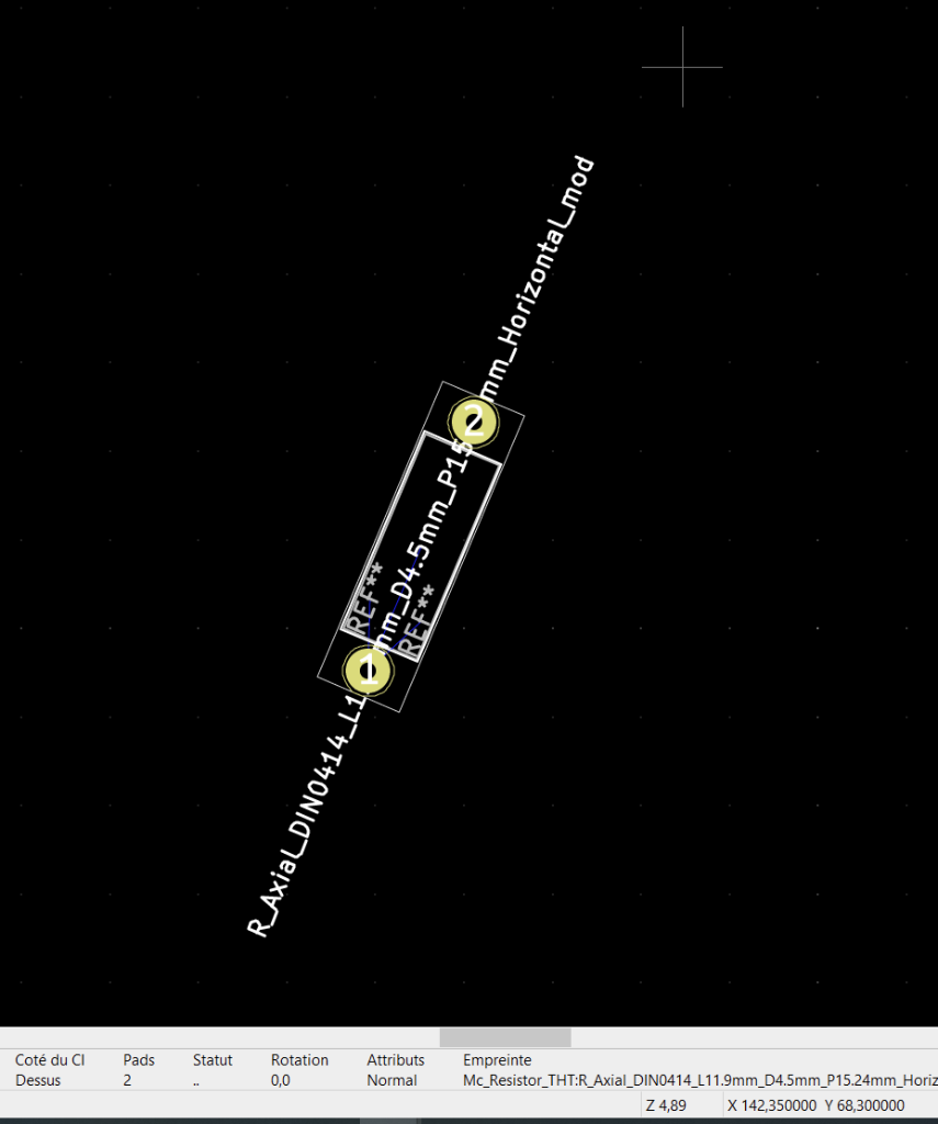

Alors j'ai cherché à configurer la vérification DRC, et visiblement ça pourra être faisable dans la V6 de kicad !!! Reste plus qu'à attendre...
Donc pour moi la solution pour le moment c'est de supprimer chaque marqueur faux un par un au moment de ta vérification DRC. C'est long et fastidieux mais tu ne pas pas à côté d'une erreur comme ça.
Ensuite pour la rotation de tes composants, pas d'accord, tu sélectionnes ton empreinte, tu cliques sur E, et en bas à gauche tu sélectionnes Rotation Autre et tu tapes l'angle que tu veux.
