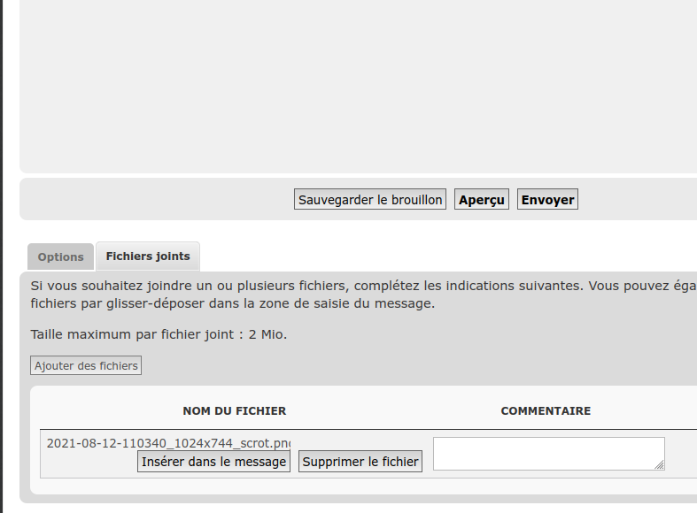

Pour insérer une image dans le message :
Sur la page dans laquelle tu écris ton message, il y a
(normalement tout en bas, au dessous des commandes "sauvegarder le brouillon", "aperçu", "envoyer") 2 onglets :
- options
- fichiers joints
Par défaut, c'est l'onglet
"options" qui est affiché.
En cliquant sur
"fichiers joints", tu passes sur l'onglet qui te permet d'importer des images depuis ton ordinateur.
il faut cliquer sur "ajouter des fichiers"
Attention, pour les photos, il y a une taille max
(1Mo et des brouettes, si je ne m'abuse)
