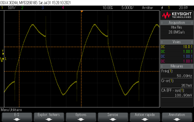

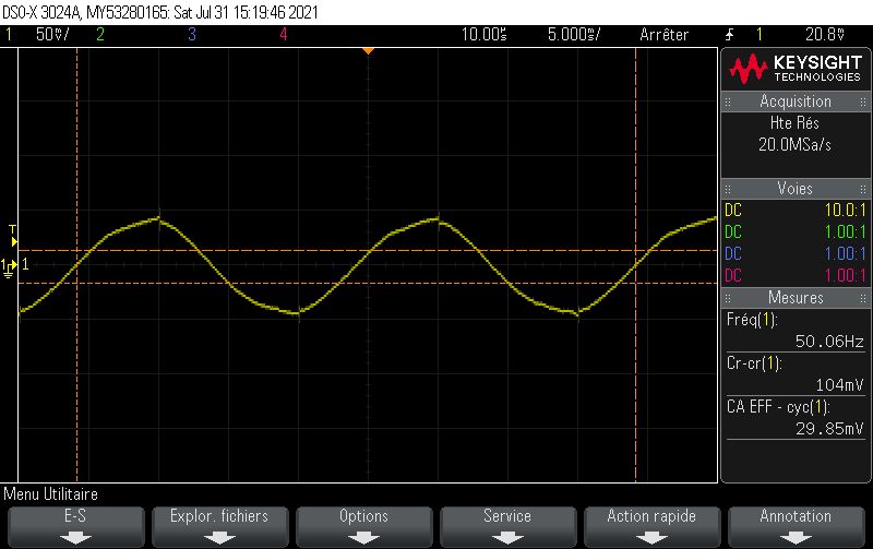

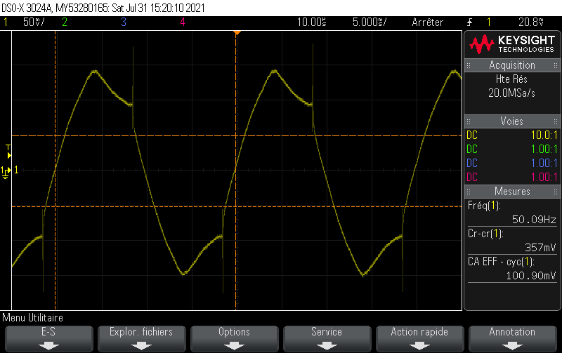

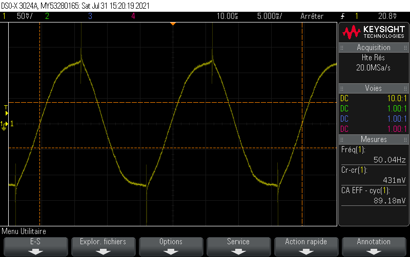

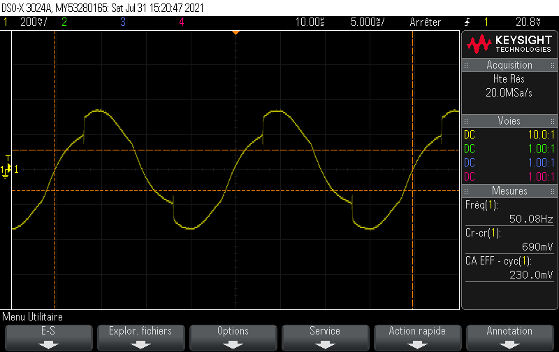

Bon, j'ai branché l'oscillo. sur le jack de sortie, et j'ai pris quelques mesures pour vous donner une idée. Niveau paramètres, tous les gains sont à 0, reverb également, vu qu'elle est débranchée, équalos au millieu. L'ampli est reliée sur un baffle 1960A kivabien (mais que j'aime pas).
Une guitare est reliée à l'entrée de l'ampli sous test. Pour rappel, aucun problème n'est présent si rien n'est branché dans le jack d'entrée... (que j'ai changé, il était moche)
Pour référence, l'image suivante, c'est le canal crunch, volume à 0: Maintenant, le canal clair, volume à 0: Puis au réglage où j'ai le minimum de bruit de fond, environ à 9h: Et enfin, volume à mi course (là c'est la fête): Le bordel au volume 0 ne m'inquiète pas trop, j'ai un phénomène chez moi qui fout la zouille sur la terre, je n'ai jamais eu le temps de m'y pencher mais je l'ai aussi sur mon ampli hifi donc pas d'inquiétude pour l'ampli lui même. Mais par contre, le vrai problème c'est ce signal énorme quand on monte le volume... avec cette distorsion dégueulasse... Comme je chope du 50Hz, c'est pas facile à analyser...
Qu'en pensez vous?
A bientôt!!!
EDITH me donne une info intéressante: lorsque je passe d'un autre canal au clean, le défaut met une bonne seconde à se déclencher, comme si une capa faisait de la merdouille...

Si ton artefact est à la même fréquence que ton pb de 50Hz, alors cherche au niveau des masses de cet étage, peut-être...
Re: Marshall JCM2000 TSL100 - Problème de bruit sur canal clair
Condo de filtrage inter étages?...(possibilité de réaction entre etages)
