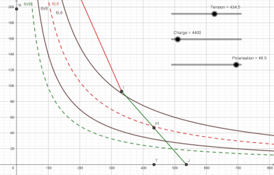

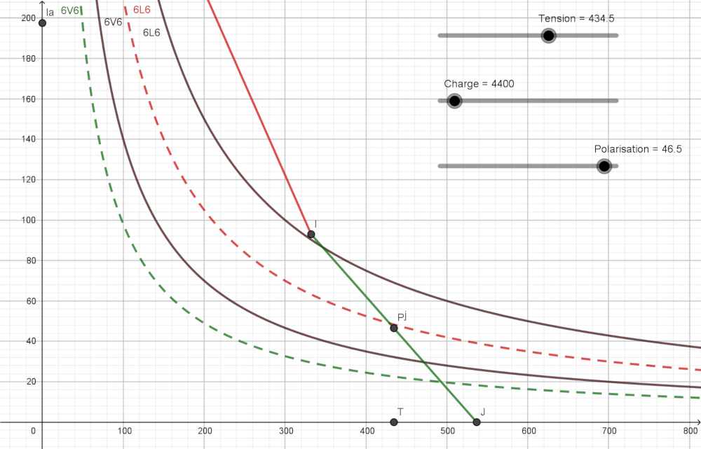

Pote Gui a écrit : 06 avr. 2021, 8:27 Vu la tension au secondaire du TA, et sauf si tu as prévu de faire chuter la tension suffisamment, il me semble que 4k2 c'est peut-être un chouia trop pour éviter d'avoir un courant de grille g2 trop important en condition de saturation. En général, c'est plutôt 3k4 pour un PP de 6L6. Mais si tu ne comptes pas pousser l'étage de puissance jusque là, alors c'est ok.
Bon, tout cela étant très relatif quand on considère les 6k6 d'un JTM45...
Je ne compte pas effectivement pousser l'étage de puissance. Le signal du retour de boucle est élevé de 13,7dB avant le déphasage. D'après les simulations PSUD, en charge le transfo d'alim, devrait descendre à 435V pour le point milieu du TS. On peut compter aussi sur une baisse de tension dans le TS. Je me suis inspiré du SLO qui est à 4,4k pour une tension de 495V à vide.
PS: J'avais fait une petite moulinette sous GeoGebra pour calculer les droites de charges, Si ça intéresse quelqu'un, c'est dispo.

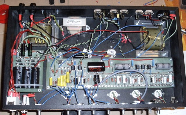

J'aimerai bien que cette tête d'ampli, soit compact. C'est plus facile à transporter.
Je suis parti sur un châssis Hammond 1441-32 de dimensions: 432 x 254 x 76 mm. J'ai pris un chausse-pied pour que tout rentre dedans.
Je vous joins le plan d'implantation. C'est pas fini....
Ce qui me soucis un peu, c'est le tube de la boucle. Je le trouve un peu près du TS.
Annev-Implantation-210407.pdf
(660.48 Kio) Téléchargé 654 fois
Re: Projet 3 canaux Push-pull 6L6, Annev
Peros, je pense que tu ne devrais pas chercher à faire trop compact (sauf si tu as déjà acquis une grande expérience dans les montages électroniques). Tu vas t'embêter pour pas grand-chose et ce sera vachement moins pratique à débugger.
Ensuite, il serait préférable que tu ne connectes pas tout sur ton layout parce que c'est devenu illisible pour le profane et même pour toi, source d'erreurs. Pour ce qui est des masses, mets juste le symbole au point prévu de connection plutôt que de tirer des fils partout en travers du layout. Tu verras plus tard pour le câblage des masses.
Enfin, je trouve que les tubes de puissances sont trop proches des autres tubes : ça chauffe pas mal ces trucs-là ! Pour ce qui est de la proximité des transfos, ce serait plutôt du TA dont il faudrait te méfier à mon avis.

Pote Gui a écrit : 08 avr. 2021, 8:43 Peros, je pense que tu ne devrais pas chercher à faire trop compact (sauf si tu as déjà acquis une grande expérience dans les montages électroniques). Tu vas t'embêter pour pas grand-chose et ce sera vachement moins pratique à débugger.
C'est sûr que cela ne simplifie pas le sujet ( avec ma petite expérience), mais c'est tellement plus pratique à terme. J'ai repris le format de mon SLO qui fonctionne nickel avec une implantation équivalente.
Peut-être que je le mettrai au point dans un plus grand format, mais avec l'objectif de le compacter.
Pote Gui a écrit : 08 avr. 2021, 8:43Ensuite, il serait préférable que tu ne connectes pas tout sur ton layout parce que c'est devenu illisible pour le profane et même pour toi, source d'erreurs. Pour ce qui est des masses, mets juste le symbole au point prévu de connection plutôt que de tirer des fils partout en travers du layout. Tu verras plus tard pour le câblage des masses.
Oui!... Et encore j'en ai viré pas mal , par rapport à ce que j'avais mis. J'ai effectivement laissé les masses car c'est pour moi là où tout peut se compliquer, et même en lisant la littérature sur le sujet, j'ai pas mal d'interrogations.
Pote Gui a écrit : 08 avr. 2021, 8:43Enfin, je trouve que les tubes de puissances sont trop proches des autres tubes : ça chauffe pas mal ces trucs-là ! Pour ce qui est de la proximité des transfos, ce serait plutôt du TA dont il faudrait te méfier à mon avis.
Effectivement, j'y suis allé un un fort.
Je revois ma copie.

Voici des modifications de l'implantation:
-J'ai fait un peu le ménage dans les câbles. Il en reste, mais cela ne devrait pas trop perturber la lecture.
- Dans un esprit de compactage, j'ai placé la plaque "Boucle-Déphasage" au dessus des condensateurs de filtration (plaque couleur turquoise). Sa définition est dans le partie basse du plan, avec une vue de coté (en bas! sic). Cela permet de remonter les tubes.
- Les lampes de puissances sont un peu plus aérées. Pas beaucoup plus, mais j'ai la possibilité de les éloigner de la lampe de boucle et de déphasage.
Tout n'est pas encore vérifié, et je m'interroge encore sur la configuration des masses.
Annev-Implantation-210410.pdf
(758.02 Kio) Téléchargé 612 fois

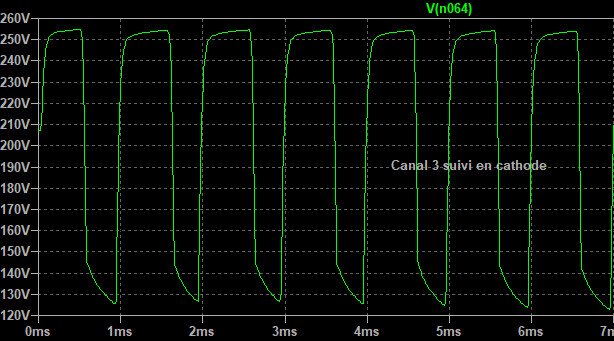

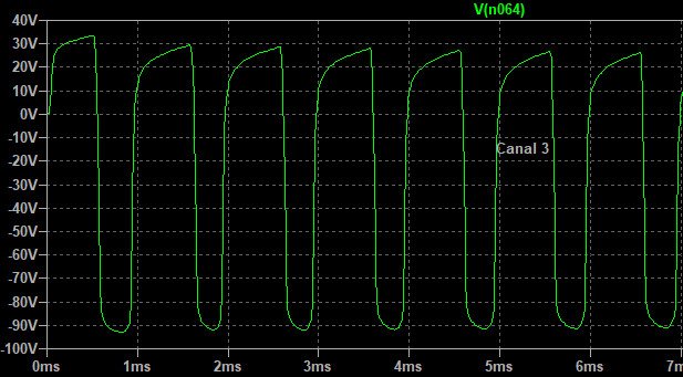

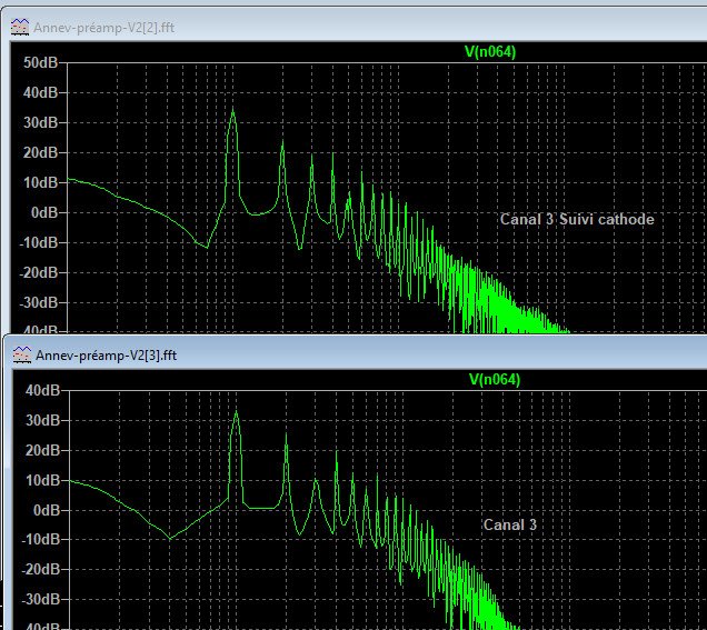

Je vous soumets les simulations sous LT Spice du canal 3 en sortie du 4ème étage, avec un signal de 1kHz.
sans suivi en cathode:
Avec suivi:
Simulation du spectre:
La première harmonique paire est moins présente, alors que la 1ère impaire l'est plus, avec un suivi en cathode.
Tout ceci reste des simulations. Il va peut-être falloir se décider avec les oreilles.

En théorie, les harmoniques paires sont mieux appréciées par l'oreille que les impaires.

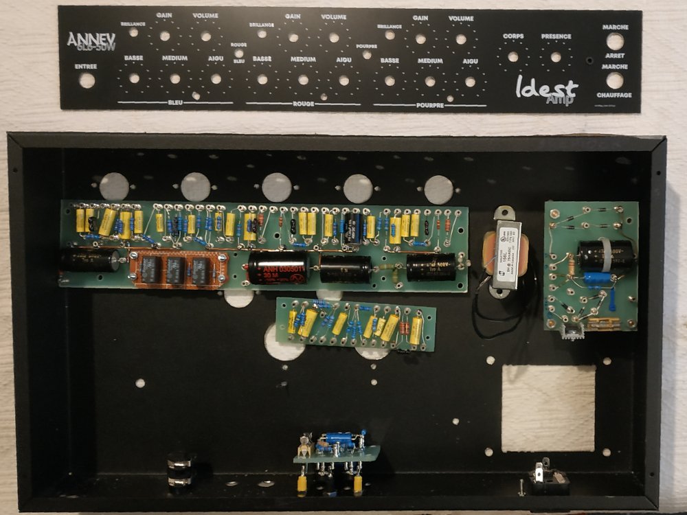

Ca avance,..... doucement.
Roooooohhh ça va être une machine de guerre ! Bien joué !
Jolie faceplate, tu l'as faite où ? TT ?

La façade est un circuit imprimé, sans circuit imprimé. :crazy
Juste la sérigraphie .
