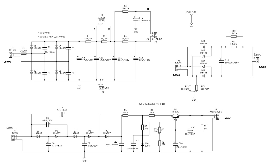

Au final pas trop piégeux j'espère (une grande partie est sur turrets, je pourrai adapter certaines valeurs voire corriger le schéma en cas de trucs zarb, il y a de la place dans le rack 42U), pour le moment ma crainte principale est au niveau du "hum" éventuel (j'avais fait un proto de préamp UA610 sympa, mais avec du hum, du coup là je suis parti sur du 6.3VDC) - La carte alim est sur PCB, on verra si ça tient ou si ça crame :hardos: (si j'ai fait une c*ie)
Au pire (mais on ne va pas crier avant d'avoir mal), la partie alim est bien séparée de la partie audio, peut-être pourrais-je ajouter une plaque verticale de blindage à la masse entre les 2 (alim Vs audio), à voir :
L'alim :

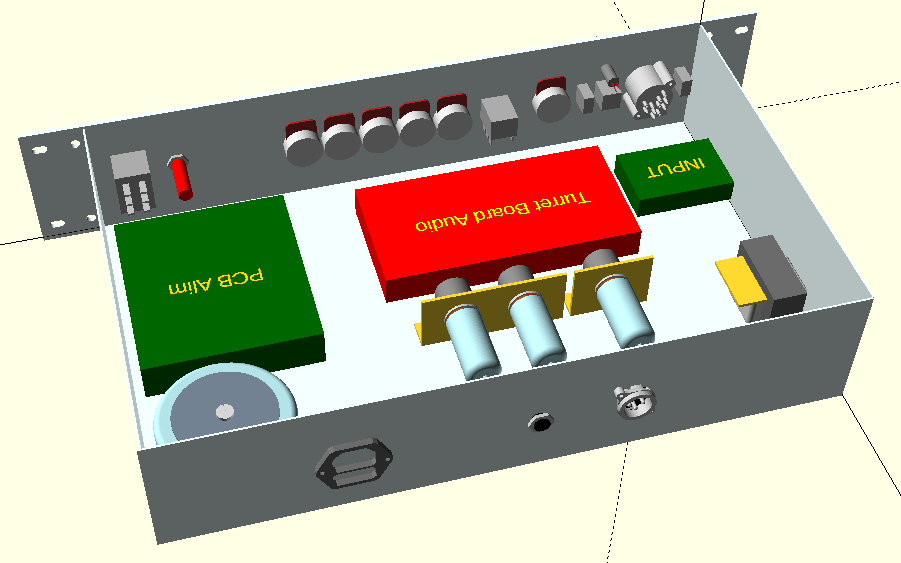

Je poursuis dans ce post, trop d'images => posts difficiles à éditer ;-)
Alim en 3D (c'est joli ;-) ) :

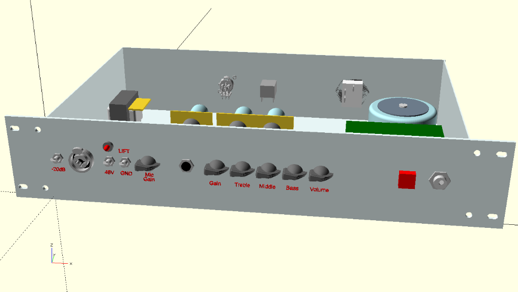

Un truc que j'ai lu au sujet des toriques et des racks en acier : l'acier se magnétisant, le mariage n'est parfois pas heureux... Peut-être penser à implanter un ground lift avec une résistance et un condo à shunter ou pas...

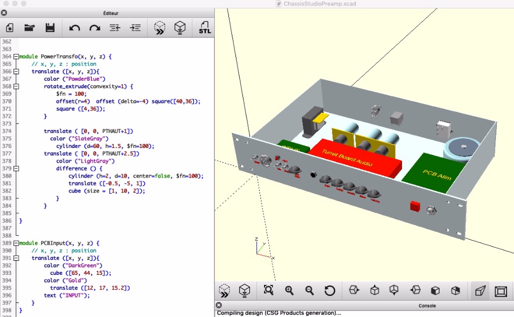

C'est quoi ton logiciel pour faire tes layouts 3D ?
Messages : 7492
Re: Studio preamp
Il y a un Ground lift de prévu (pas la première fois que j'en fais un, je n'ai pas été convaincu, mais bon, peut-être celle-là sera la bonne ...)
Pour la vue 3D du rack en entier, j'utilise OpenScad, faut être un peu fou car c'est du code mais Freecad et autre, j'y pige que dalle.
En gros, quand je suis en vacance, ça m'amuse et par ailleurs ça permet de réfléchir à tous les détails (et le diable est dans les détails). Je suis du genre à concevoir à 90% et à me dire "c'est bon ça va le faire", et simuler en 3D soulève certaines questions que je me force à analyser ;-)

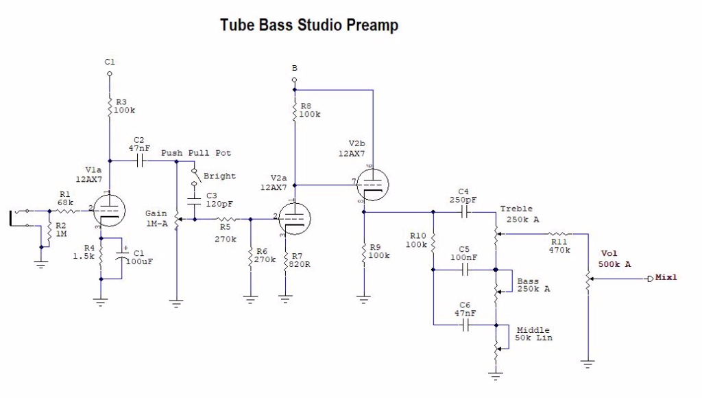

Le schéma du préamp micro :
Le Schéma du préamp instru (basse, mais ça marche plutôt bien avec la guitare aussi ... très classique)

Ce peut être déroutant car c'est du code (perso, j'aime bien ça me rappelle mes années de programmation), par opposition à d'autres outils orientés souris et drag n drop (je simplifie, of course)

mais c'est trop bien car du coup, ton boîtier est facilement versionné ( github ) , distribuable, modifiable ( amélioré & corrigé ) par une communauté open source ! 🥰

Ça doit être coton de coder les boutons, switches, etc, ... non ?
Messages : 7492
Re: Studio preamp
Pote Gui a écrit : 05 janv. 2021, 12:40 Ça doit être coton de coder les boutons, switches, etc, ... non ?
Macroscopiquement, non pas trop difficile (en gros, ça ressemble à un potard par exemple, sans être parfaitement représenté)
Mais on peut également importer un fichier STL pour un élément compliqué (comme le combo XLR/Jack en entrée ou le chicken knob)

est ce que tu arrives à en tirer les tracés de découpe ?
