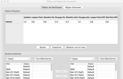

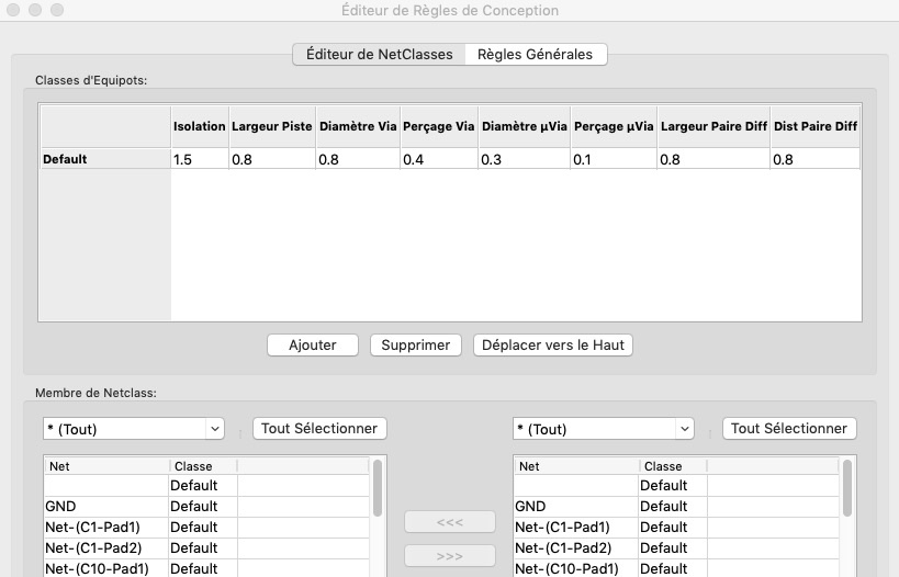

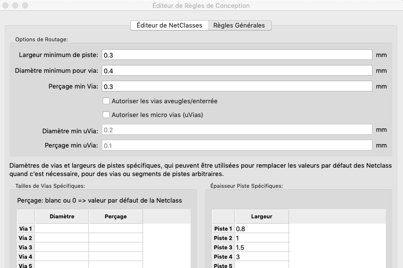

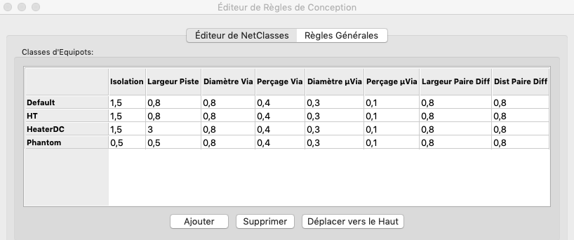

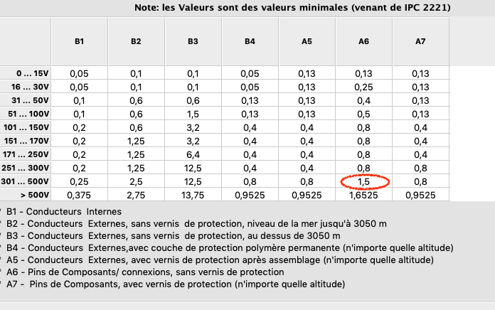

Alors, en isolation j'ai pris 1.5mm (je pense être au dessus de 300V) à cause des pins soudées, d'après la calculette Kicad. Pour les pistes, l'isolation pourrait être de 0.8mm (colonne B4) :
Voici comment j'ai paramétré les règles de conception (sous Windows, le look est peut-être différent). Je ne trouve pas le paramètre "trou à trou" ...

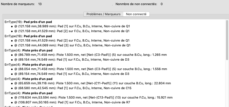

Est-ce que tu pourrais mettre une capture d'écran du résultat du debugger de CI ?

@Pote Gui :
Voilà un screen shot, mais je pense effectivement que la solution passe par les classnets :

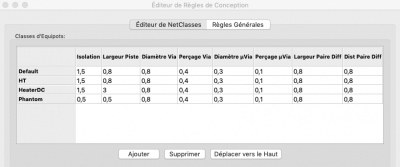

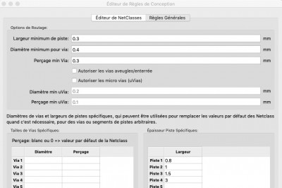

Avec les netclasses, pas de prob :
Marrant, d'ailleurs, il y a pas mal de composants dans mon schéma (bon tout est relatif : 56 "objets") et Kicad n'en propose qu'un gros sous-ensemble pour définir les net classes (en gros, la moitié), ça lui suffit pour déterminer à quelle classe appartiennent tous les composants (enfin, j'espère : ça semble logique en se basant sur les noeuds et les liens entre noeuds, tout au moins je le comprends comme ça)
