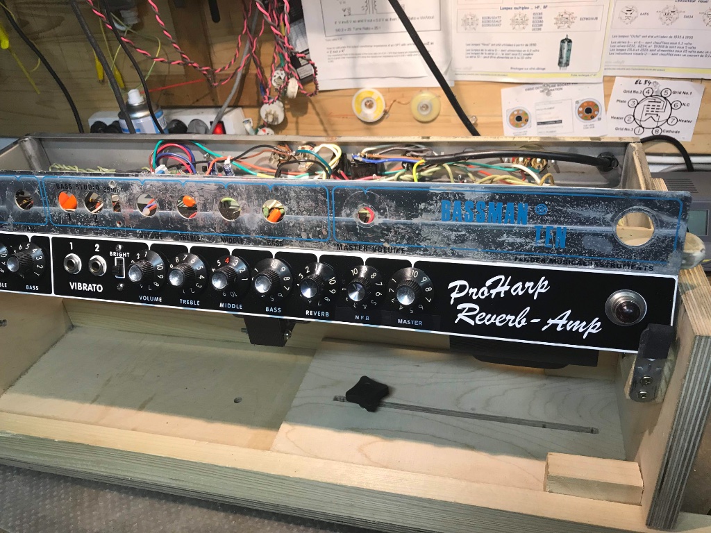

face avant du PROHARP REVERB en dessous, face silver face du BASSMAN TEN au dessus. Les deux potars supplémentaires ont pris place dans des trous existants (règle : je ne perce JAMAIS de trous dans un ampli vintage authentique)
La graduation 4 sur le pot middle correspond à la position "normale" middle à fond (env 10K ohms de mémoire). Au dela, mon pot (câblé en résistance variable) allant jusqu'à 100 k ohms, je récupère progressivement du gain (mais je perd les réglages de tonalité)
Le pot à côté du master est le NFB. Réglé au mini, la contre réaction est d'origine (R 820 ohms). En tournant "clockwise" la NFB est progressivement atténuée... Je gagne en sauvagerie !

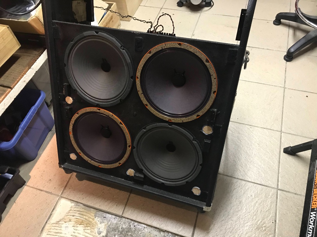

Un mix JENSEN / WGS remplace les infames HP de 32 ohms d'origine.... J'ai plumé les trous faisant office d'évents bass reflex.

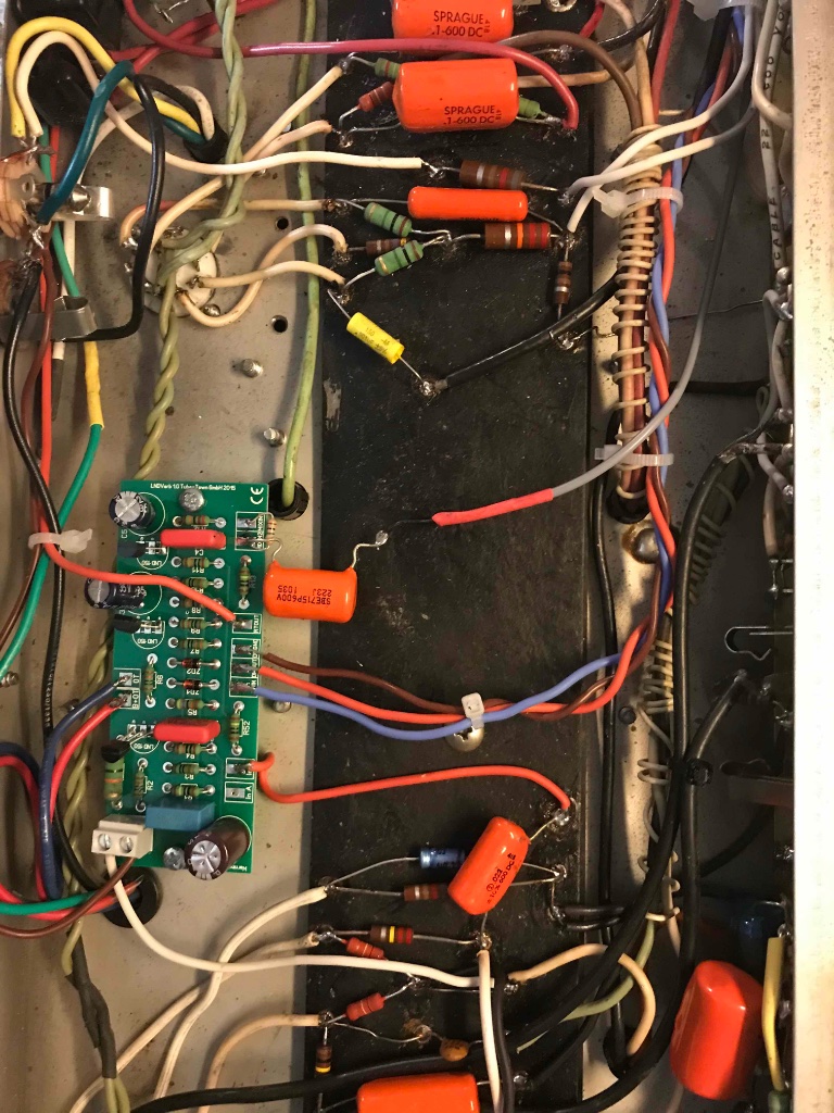

implantation de la carte gestion de réverb TT, à base de lnd150

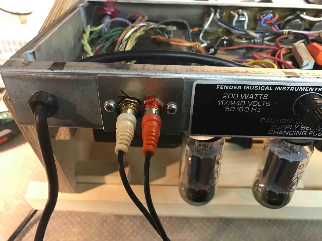

les cinch du tank de réverb. La plaque maison recouvre EXACTEMENT la découpe d'origine ou se trouvait le sélecteur de tension : encore une fois "aucun trou n'a été percé lors de cette réalisation"

Ca reste une topologie "lo gain" avec juste deux triodes de préamplificateur avant le PI "long tail". Je ne pense pas que la carte driver de reverb TT à base de LND150 ajoute du gain. Néanmoins on arrive déjà bien à cruncher.
