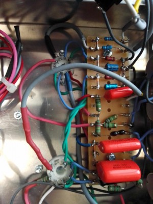

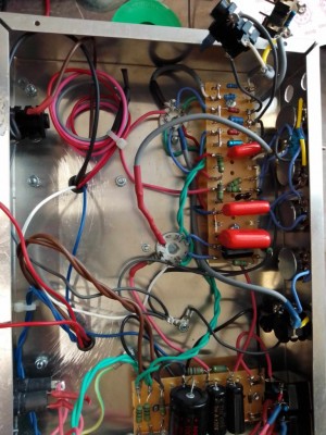

j'ai commencé mon ampli
j'ai en principe fait attention à la connectique
rien même pas un souffle
j'ai vérifié mes secondaires j'ai bien du 6.3 v sur sur mes deux 100 résistances 100 ohms
rien ou presque sur mes points a+ b+c+
du coup je me pose des questions sur le brochage des culots de lampes
un peu perdu la
merci pour vos réponses

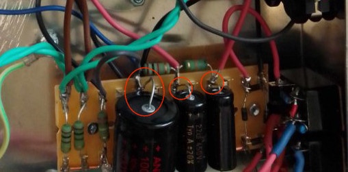

Pas de fusible cramé ?
Tu as bien de la HT sur ta "platine" alim, si je comprends bien ?
(là où j'ai mis des ovales rouges) :
Re: panne sur g5
j'ai bien aussi mes 325 v sortie secondaire
Je crois que non, il n'y a pas de tension aux points que tu as entourés, mais il y a une tension AC au secondaire ; enfin, c'est comme ça que je comprends le truc !
Messages : 7456
Re: panne sur g5
Pote Gui a écrit : 18 oct. 2020, 20:53 Je crois que non, il n'y a pas de tension aux points que tu as entourés, mais il y a une tension AC au secondaire ; enfin, c'est comme ça que je comprends le truc !
Ah ! Attendons donc des précisions :wink:

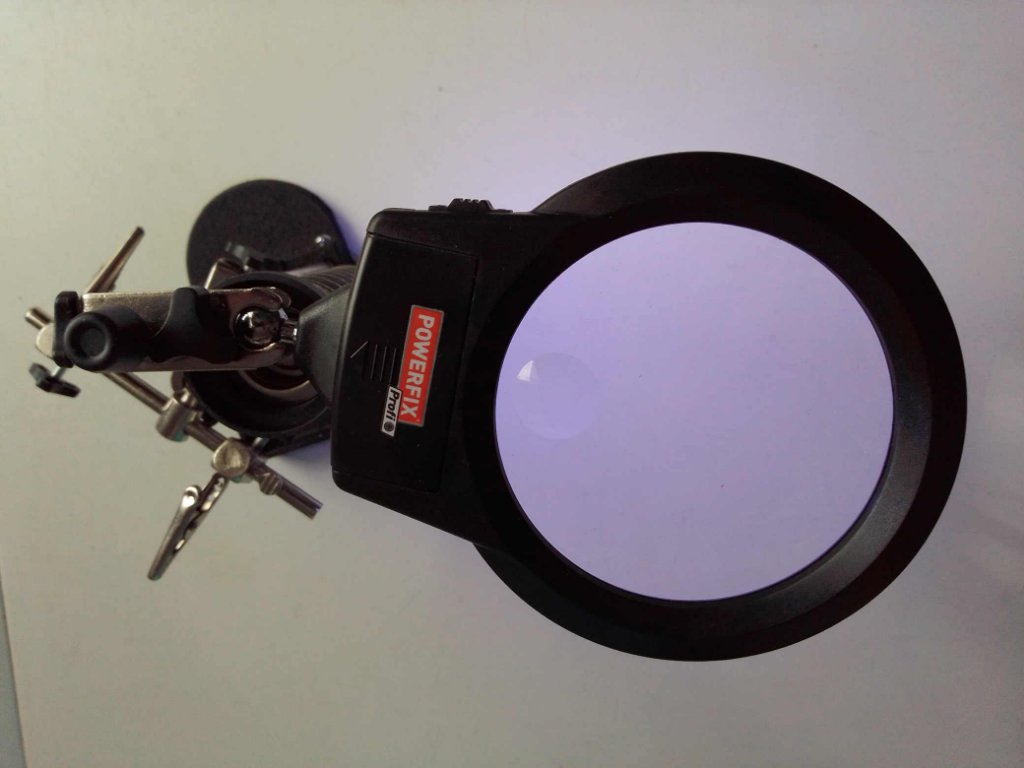

he ben aprés avoir tout verifié ! j'avais oublié de souder un fil à la masse sur le turret d'alimentation !
du coup j'ai acheté une loupe !
mais bon il me reste quelques trucs à verifier j'ai beaucoup de ronflette quand je mets le volume à moitié
merci pour votre aide :banana: :banana:
