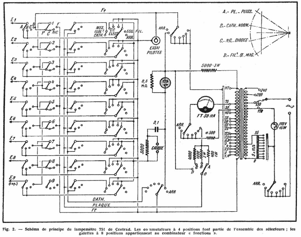

Le 751 est un lampemètre très........ primitif ! Il ne mesure que l'émission de la cathode :crazy C'est très insuffisant pour connaître l'état de santé d'une lampe. Le Metrix était largement plus performant. Perso, je le vendrais sur la bay pour en tirer entre 2 et 300 € et acheter un traceurs de courbes moderne. On trouve ça en kit et il y en a de très complets qui vont vraiment te donner un bilan complet de tes lampes.
Si tu veux le vérifier, le schéma est on ne peut plus simple : un transfo avec plein de sortie basses tensions pour les filaments et des commutateurs pour les supports de lampes et quelques résistances...

Rimlock a écrit : 14 oct. 2020, 11:59 Le 751 est un lampemètre très........ primitif ! Il ne mesure que l'émission de la cathode :crazy C'est très insuffisant pour connaître l'état de santé d'une lampe. Le Metrix était largement plus performant. Perso, je le vendrais sur la bay pour en tirer entre 2 et 300 € et acheter un traceurs de courbes moderne. On trouve ça en kit et il y en a de très complets qui vont vraiment te donner un bilan complet de tes lampes.
Malheureusement, il était à mon grand père et je souhaiterai le refaire fonctionner, et donc le garder pour m'en servir !
J'ai déjà vu les kit de rimlock avec l'écran digital, je pense en acheter un l'année prochaine mais je ne pouvais laisser passer l'opportunité de récupérer cet objet familial :ange:
