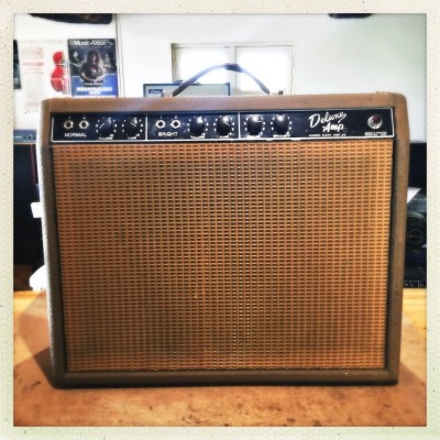

Hello tout le monde,
Je viens de finir un Deluxe 6G3 de la série Brownface de chez tonton Léo et j'ai dû me battre avec le tremolo qui foutait la m**de dans le reste du circuit.
Après avoir tenté bien des choses (revoir le plan de masse, le routing de fils, égorger un poulet sacrificiel, etc...), j'ai finalement résolu le problème en collant une capa de 100p entre la grille et la cathode de la triode qui génère l'oscillation.
Je n'avais pas essayé de ranger le châssis dans le cab avec son adhésif alu et peut-être que cela aurait suffit, car je pense que les fils du trémolo ont tendance à capter tout et n'importe quoi dans notre environnement saturé d'ondes en tous genres, pour ensuite faire son boulot d'oscillateur => pas glop.
Ça rejoint la petite mod pour le tremolo à optocoupleur et qui est bien pratique pour garder ses cheveux le dimanche après-midi :mrgreen:

C'était quoi au juste le pb de départ ? Les trem sur le bias, ça module pas mal le bruit de fond et ça s'entend bien quand on dépasse 6-7, pas grand chose à faire. Sur un Deluxe black j'ai eu des pb de tic tic très audibles, j’ai dû mettre une capa entre masse et un coté du néon...
Sur un Vibrolux tweed (5F11) j'ai eu le pb du trem qui ne démarrait plus. En fait, le gars avait mis une 12AY7 en entrée ! Pas assez de gain pour que ça oscille !
Re: Tremolo Fender Deluxe 6G3 mais pas que...
Une grosse oscillation d'une fréquence supérieure qui faisait un genre de signal carré (peut-être du 100Hz) et qui passait dans toute l'alim pour revenir sur l'étage de préamp. Plus parfois l'oscillateur qui s'arrêtait, reprenait...
