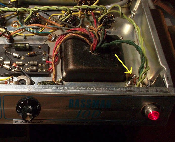

Je vous partage la remise en route d'un Bassman 100. Il appartient à des copains, il s'est arrété d'un coup, fumé noire et odeur de brulé.
Les deux résistances de 100ohm 3w sur la pilot light ont brulés !
Après remplacement, j'ai vu qu'il y avait 130v sur le premier tube du canal basse au lieu de 240v, le condo 22uf 25v en // de la résistance de 1500ohm était en court circuit. Après réplacement, je remets 4 neuve 6L6GC et les 2 12AX7 d'origines, et tout fonctionne SAUF le canal basse, après changement de la 12AX7, tout roule!
L'une des 4 6L6GC d'origines ne s'allumait pas et selon l'utilisateur de l'ampli, il aurait vu cette même lampe faire un flash quelques jours avant le drame.

Il y a eu court-circuit entre une électrode (G2-cathode ?) et le filament dans une 6L6 et donc les 100 ohms se sont pris la HT vers la masse ! Je vois que tu as mis des 100R 3W. Amha ce n'est pas une bonne idée. Les 1/2W d'origine ont cramé, faisant fusible. Là, si ça se reproduit, elles risquent de tenir le coup plus longtemps et c'est l'alim qui va prendre....
Les 100k des anodes 12AX7 ne sont plus des carbon comp... Le mojo est parti !

Pourtant j'ai remis comme à l'origine.
Quand ils l'ont acheté, elle sortait de révision, et les résistances sur la puissance étaient comme ça :/
Et oui les 2 de 100ohm étaient des trois watts, ce n'est pas ça d'origine ? Dans le miens c'était ça aussi de mémoire.
Après, j'ai un doute sur cette révision car il y a pas mal de coup de fer à souder partout et certains points critiques n'ont pas été vu ( comme ce p*tain de switch 110/200/210/220/240 en carton tout défoncé et instable )

D'après les schémas c'est un potar 100R type LOTO... Il se situerait à l'arrière vers les 12AX7...

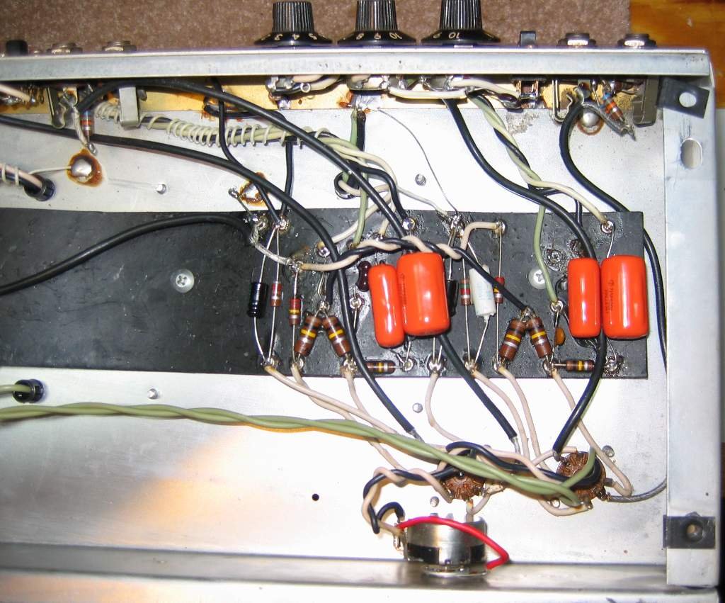

par contre sur celui-là ce sont bien des 100R 1/2W carbon comp ...

Je vais les changer pour des 1/2W,
Ils vont faire pas mal de date en septembre, on va éviter les conneries.
Encore plus de doute sur la révision alors....
