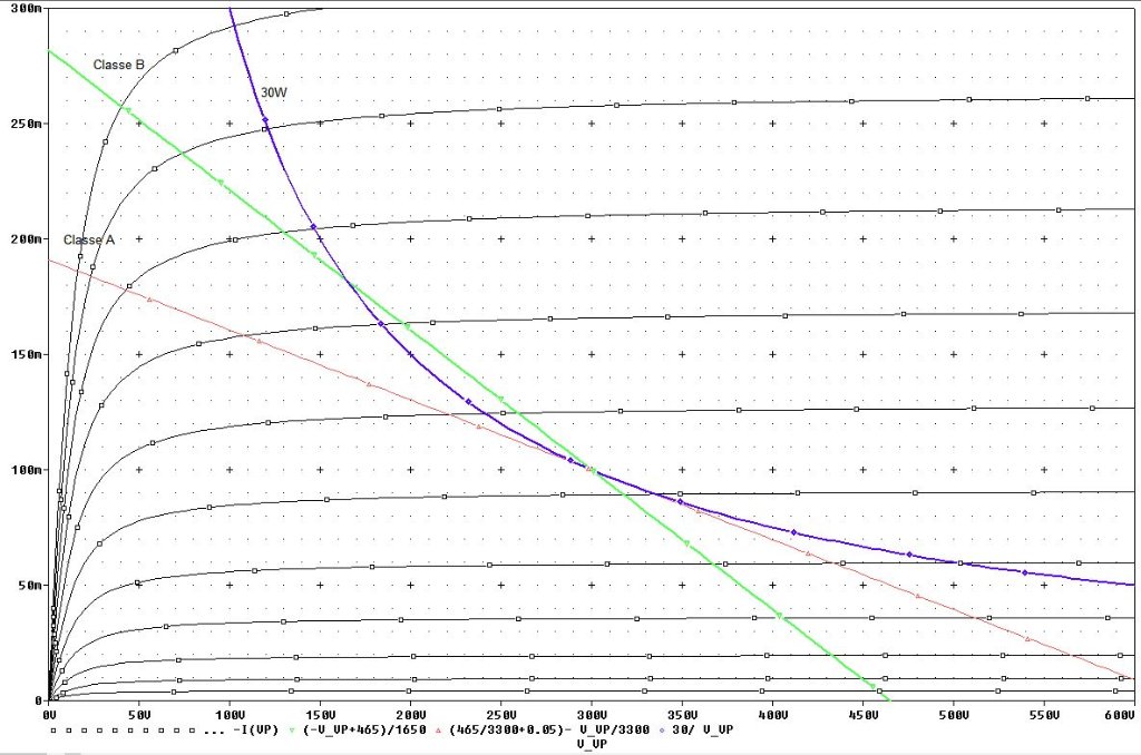

Bon sur les courbes que j'avais envoyé tout n'était pas bon, déjà je m'y était mal pris sur ce que je voulais montrer et je m'y suis perdu, le transfo de sortie est certes limité à 40W mais en sortie, donc au final on est large, je limiterai plutôt le swing en entrée, ou peut être en faisant saturer le PI avant de dépasser les 40W sur l'OT.
Donc au final le problème est de trouver un moyen de faire tourner cet étage de puissance avec 6600Ω, 465V et 30W de dissipation max sur la plaque. Donc avec un bias de 50mA on longe les 30W limites de plaque mais pour l'OT on est bon, enfin je crois.

Et là, tes courbes sont pour Vg2 = combien ? Je dirais 350V environ. Là tu va être près des 50w, d'après mes calculs. Il faudrait idéalement ramener Vg2 à 300V et Va à 450V avec un bias à -24V pour une conso de 50mA environ par tube pour ramener la puissance à environ 40W.
Vg2 influence beaucoup plus le fonctionnement du tube que Va, en cela que tes courbes caractéristiques s'envolent ou s'aplatissent selon que tu augmentes ou diminues la tension. Comme la puissance max délivrée dépend de l'excursion max en tension et courant qu'induit le signal entrant, avec une charge donnée tu peux influer sur le puissance.
Joue avec les courbes et des valeurs de tension de Vg2 et tu comprendras mieux ! Et regarde bien les indications de fonctionnement type en classe AB1 sur les datasheet : ça te donnera une idée aussi.

Je me suis mal exprimé, 30W de dissipation plaque ne veut pas dire 40W en sortie du transfo, il fallait enlever toute la partie DC.
Oui elles étaient bien tracées pour 350V et je crois comprendre ce que tu veux dire. En baissant Vg2 les courbes caractéristiques s'aplatissent et comme vg1 ne dépasse pas 0V le maximum d'amplitude sera atteint au croisement entre notre droite de charge et la courbe caractéristique pour Vg1=0. C'est bien ça?
Re: [PREMIER PROJET] PP 6L6GC + 12AX7
C'est ça !
