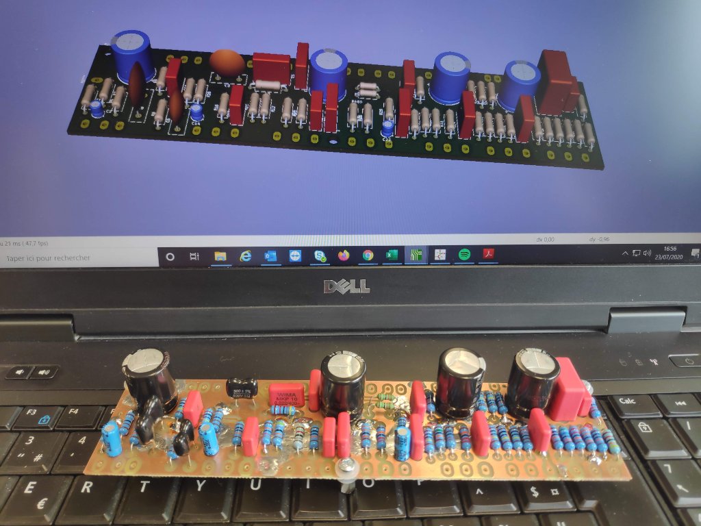

Salut à tous des nouvelles fraîches du projet en cours ! :D
Finalement, je suis partit sur deux PCB (1 alim + 1 preamp), les lampes étant misent sur des supports à l'horizontal et non sur le PCB.
Elles seront reliées via des fils. Les deux PCB sont réalisés et les composants réceptionnés. Plus que le montage ! :hardos:

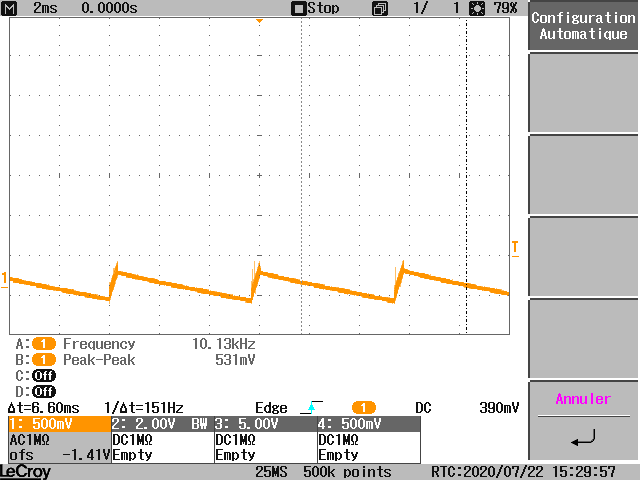

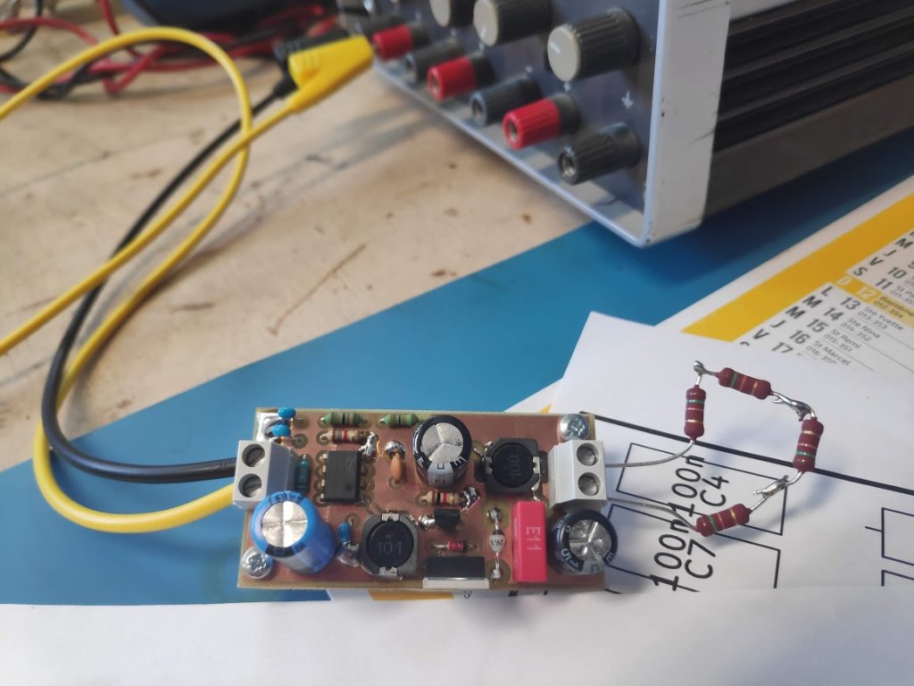

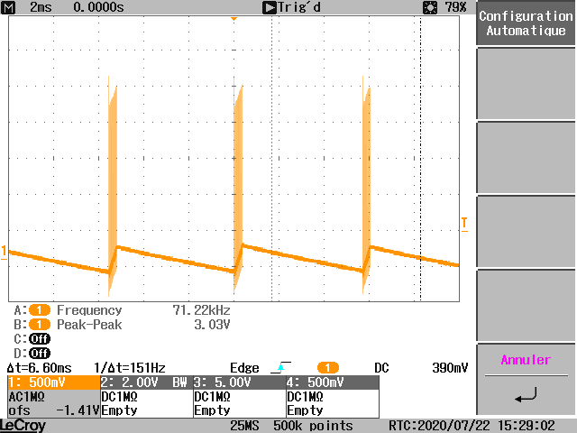

J'ai terminé l'alim ce matin et j'ai pu la testée à vide et en charge (6mA). Tout fonctionne correctement. Je suis repartit du schéma de la boost PSU disponible sur le site. J'ai rerouté le PCB pour me familiariser avec Kicad (très sympa comme logiciel !) et comparer mon routage avec celui déjà réalisé. Pas trop de différence :dance: J'ai juste augmenté C1 à 1000µF (condo de fond de tiroir), ajouté une résistance en série de R4 pour augmenter la tension (316V au lieu de 300V), d'ailleurs un potentiomètre pourrait être intéressant à la place de cette nouvelle résistance...Et dernière modif, rajouté un filtre LC en sortie HT (10µH/10µF). L'impact du filtre est très satisfaisant, l'ondulation Pk-Pk passe de 3V à 0.5V.

Une photo de la bête:
Je vous tiens au courant de la suite du projet ! :good:

J'ai terminé la carte preamp, plutôt ressemblante non ? :mrgreen:
Prochaine étape: intégration dans le boîtier, j'espère que tout va rentrer comme prévu ! :wtf: ça se joue au mm...
Re: [PREAMP] EVH 5150 avec alim boost PSU
Pas mal du tout !

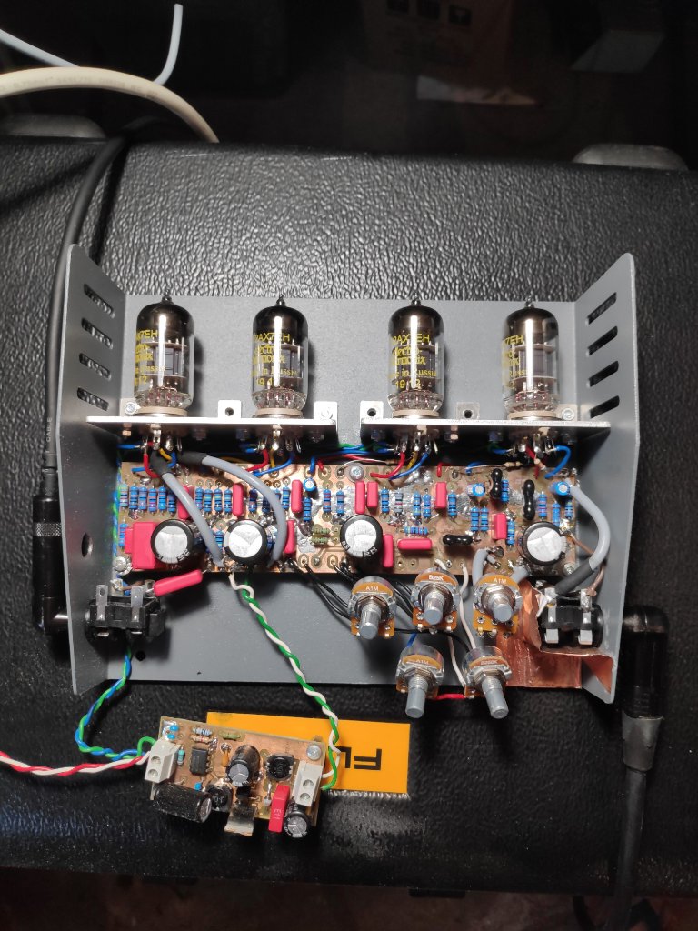

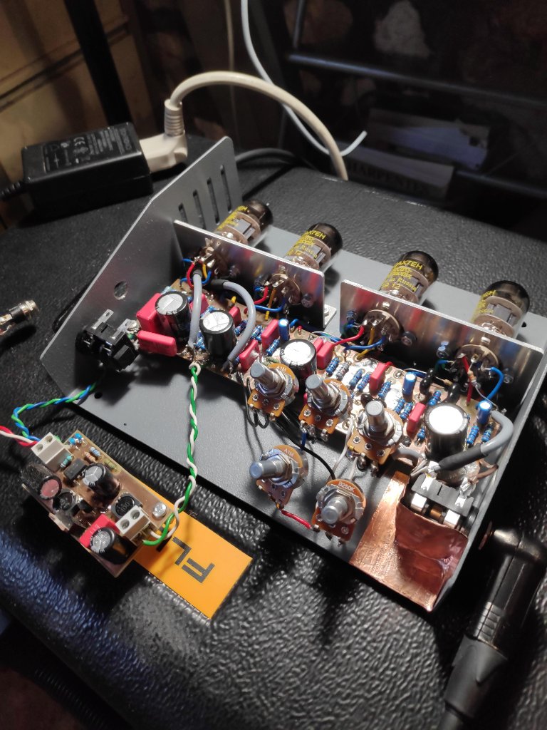

J'ai enfin terminer le câblage de mon preamp evh 5150 😜
A fort gain j'ai eu quelques soucis d'accrochage, d'oscillation. Ceci était dû à la proximité entre le jack d'entrée et le potard d'aigu... Un coup de Dremel pour poncer la peinture, du scotch cuivre pour cloisonner l'entrée et le problème a était résolu. Ça paraît toujours évident quand on a la solution mais pas si simple à trouver 🤔 c'est le risque quand on veut faire un boîtier aussi compact...
Autre problème concernant un bruit de fond indépendant du volume ou du gain quand je ne jouais pas. J'avais l'impression d'être dans un nid de guêpes ! Je sais qu'il y en a beaucoup en ce moment mais quand même ! 😂 Cela provenait du boost 12v-300v. A l'oscillo, j'ai vu que la fréquence gênante était du 300Hz, ça correspondait à la fréquence d'ondulation du boost (signal triangulaire de charge/décharge)... il se retrouvait en sortie par mon dernier étage en "cathode follower", je l'avais rajouté au schéma d'origine parce qu'il me restait une triode de dispo... mais cela faisait plus de mal que de bien, maintenant j'ai court-circuité cet étage et je sors direct par le potard de volume... Plus de problème 😁
Sinon niveau son, ça envoie du lourd 😱 je suis comblé !
Depuis les photos ci-dessus, j'ai rajouté un réglage de Depth comme "l'Eddy baby" et j'ai enlevé le dernier étage en "cathode follower". Il ne me reste plus qu'à intégrer l'alim dans le boîtier et percer la face avant pour les potentiomètres. Je vous transmettrai des samples quand j'aurai finalisé le préamp ! :shred:
