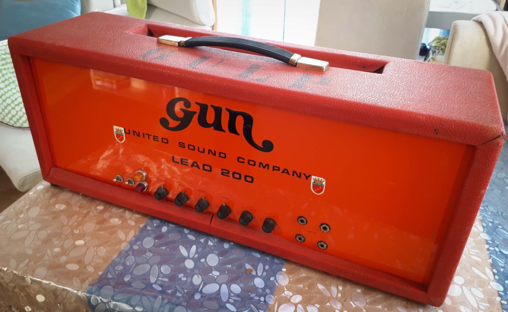

Il s'agit d'une tête d'ampli Gun, modèle LEAD 200 par United Sound Company :groupe:
Je l'ai acheté sur Eb*y dans l'état, à priori fonctionnel sauf 1 canal plus faible que l'autre.

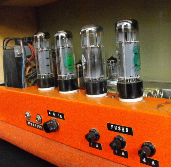

Curieux le préamp à transistor, sur cette photo trouvée sur le net, on voit 2 triodes (ou alors, celui de la photo que j'ai trouvée a été trafiqué genre préamp remplacé par un préamp à tubes ...)
4 x EL34, oui, sauf astuce de la mort, ça doit sortir 100W

Mais sur la photo, il me semble voir 2 tubes genre 12A*7 ...

Non une seule 12AX7, l'autre truc que tu vois c'est un chimique tube alu. T'es pas allé voir mon lien ? :SM:

Par contre, sur la photo que j'ai posté plus haut, on voit 2 lampes novales (ou alors le gars a posé discrétos une 12AX7 supplémentaire pour faire genre ...)
Modif VHM :groupe:

Oui tout à fait, j'avais les photos avec les tubes supplémentaires :think: , sur le mien il n'y a que le déphaseur qui est une 12AX7.

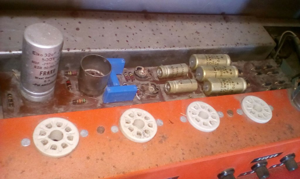

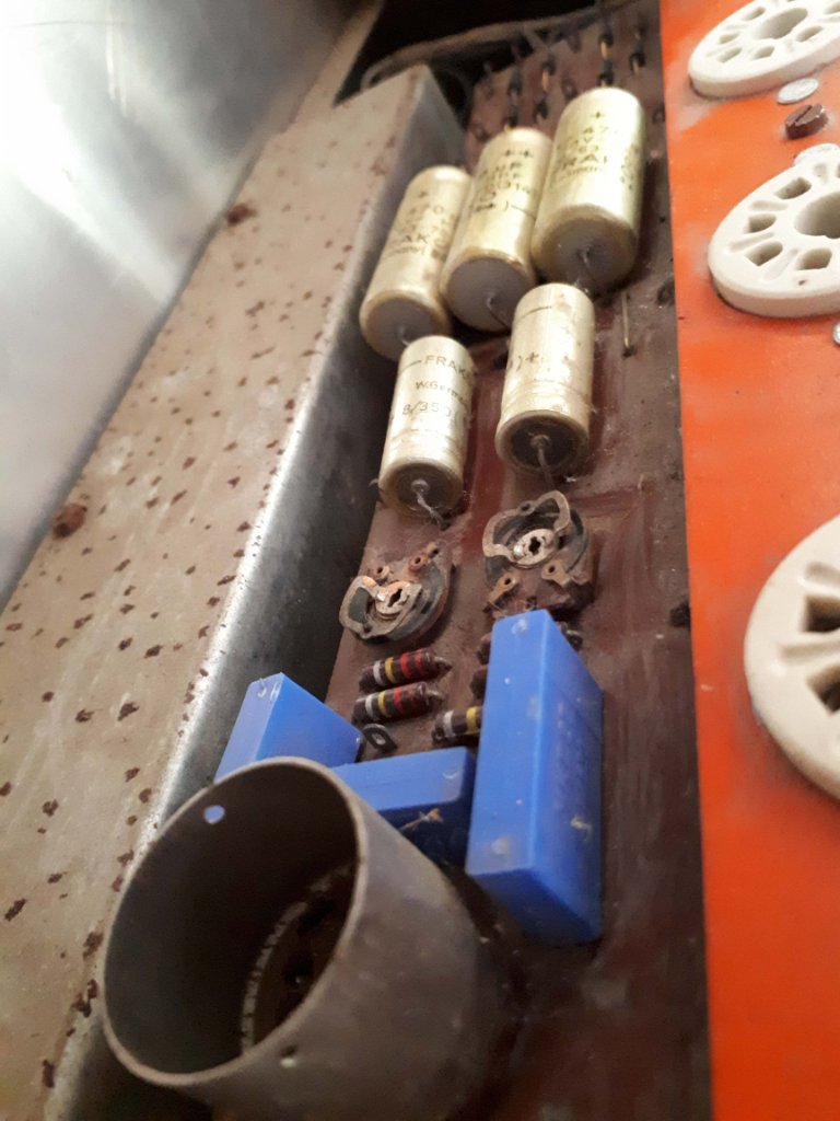

Le PCB vu du dessus, les condos de liaison, les pots de réglage, les redressement des tensions (Grille2, HT, alim préamp) et des p'tites cosses qui servent de point de mesure :clap:

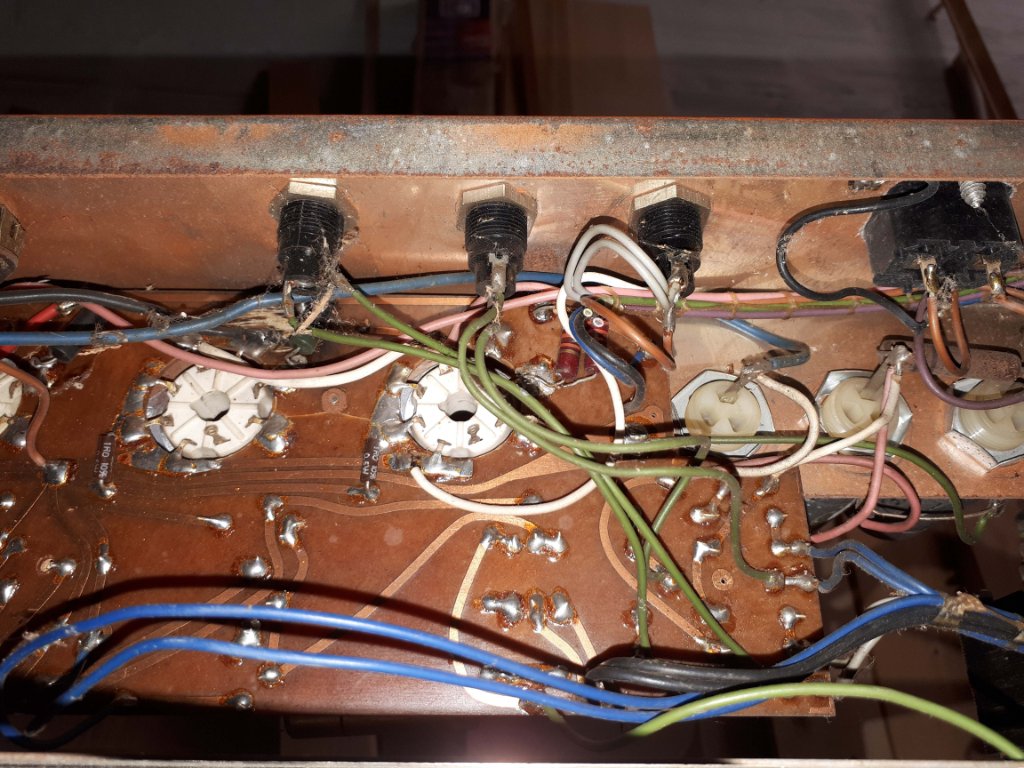

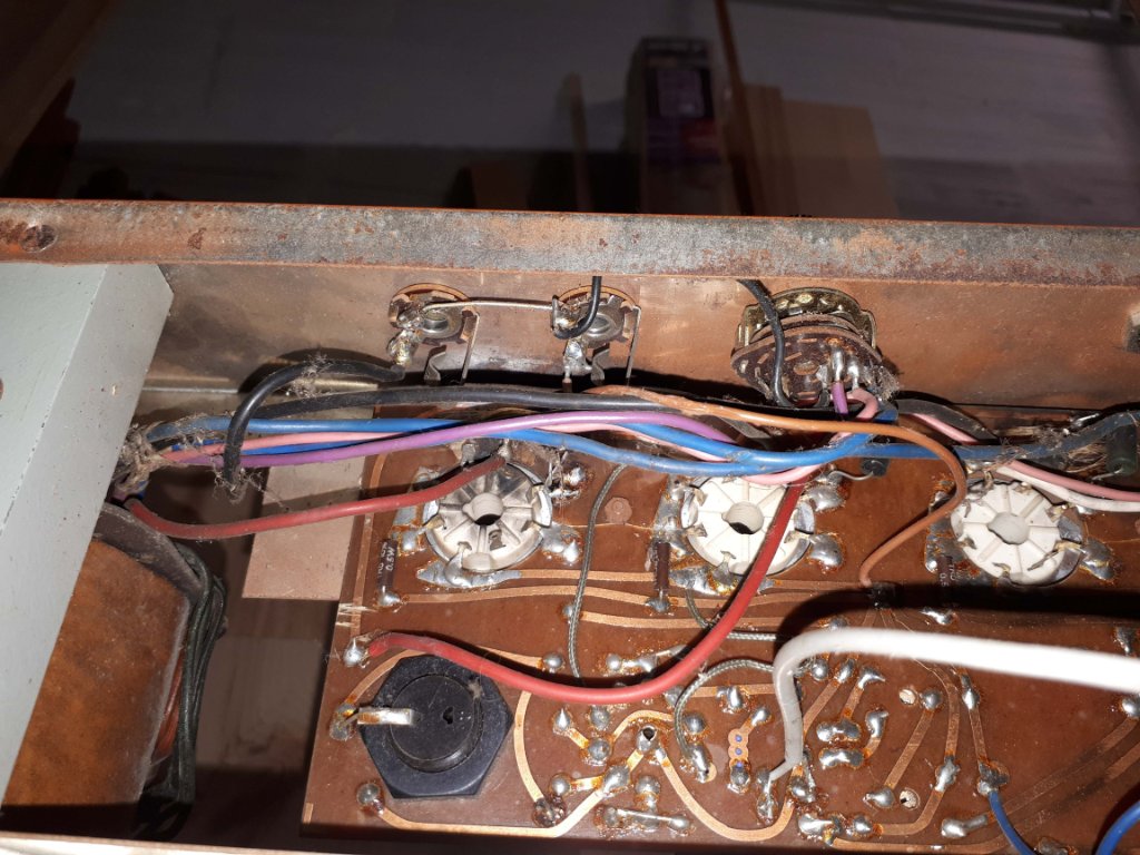

Le dessous, beaucoup de fils volants qui remplacent le PCB (cramé à certain endroit) qui viennent du transfo de sortie et du transfo d'alim, je pensais faire plus propre avec des câblages en fil rigide, à voir :think: on voit bien le socket qui a eu chaud :? , avec ses 2 RG2 de 200 Ohms en // :wtf:
Le coté alimentation avec le câblage des grooooos condos :shock:

tes R 200 ohms je les vois plutot 2000 ohms, la 1ere et 3eme bandes semblent de la même couleur rouge/orange... J''espère que les tresses de masse qui passent au-dessus des circuits sont isolées ! Ça fait très années 70 début des pcb ! Et si je comprends bien tout le pcb est fixé au chassis via les supports des EL34 :wtf: Si tu as le courage, refais toute cette partie puissance en turrets board....

Oui, je vois mieux ce que tu voulais dire avec les capas : elles sont vissées sur le châssis, n'est-ce pas ? Plutôt chiant à retrouver, ces modèles (il y en a chez Jacmusic en Allemagne mais ça coûte cher). Si tu peux installer plutôt des capas "bonbonnes" avec le support "clamp" qui va bien, c'est tout benef !
