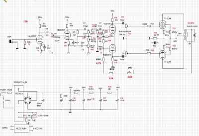

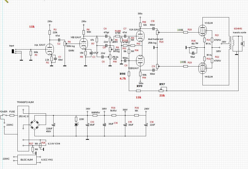

salut les gars je reviens vers vous , j.ai ajouté une contre réaction locale ( sortie hp —>pi) pour ce faire il a fallu que je monte a 360k pour avoir un effet sans sifflement en effet vers 70k j’ai un sifflement a mi puissance 150k siiflement a 75% de puissance.
360 k ca passe je sature moins mon ampli que sans cr miais j’ai un doute sur son efficacité vu la valeur .....ne suis je pas en cr positive plutôt que négative quel est la solution? me mettre la cr sur l’autre borne du hp? ou inverser les deux entrees du transformateur de sortie soit les deux anodes des el34.
comment voir au scope la cr negative ou positive? merci pour votre aide portez vous bien.
comment calculer simplement cette CR

ISALEO09 a écrit : 07 oct. 2020, 21:56 j’ai un doute sur son efficacité vu la valeur .....

bingo inversion des deux anodes el 34 cr negative sortie hp en phase avec entrée du pi
potar 25k en serie avec 15k marche d’enfer a 28k de cr . merci j’ai tout compris j’ai repris de la littérature sur le sujet et par calcul ma cr est de 18db ( 20log (4,7k/ (4,7+28k))

Une petite MAJ du schéma en page 1 pour voir ce que ça donne tout ça ?

c'est fait voir page 1 de nos echanges
