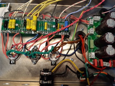

Bonjour , Je suis donc revenu à mon jim (dont je me sers) mais il à toujours ce ronflement qui apparaît quand le master arrive vers 6 (volume à 0).
J'ai refais sur des conseils nombre de soudures, commandé d'autres tubes mais bon pour l'instant ça ronfle :ouch:
En attente de vos suggestions ...
Merci.
PS j'ai aussi changé le transfo d'alim.

Pour pouvoir t'aider, il nous faudrait un schéma et des photos de l'intérieur de ton châssis.

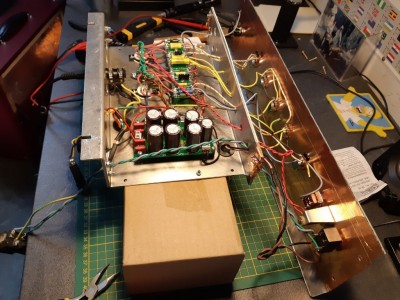

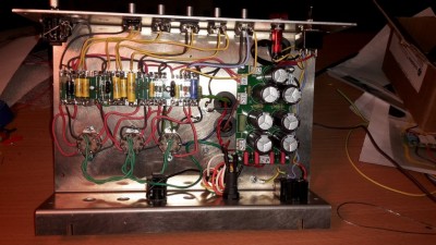

Voici deux photos de l'ouvrage .

À première vue, je dirais que ton problème réside dans ton câblage (longueur et positionnement des câbles dans ton châssis). Tout ce qui véhicule de l'alternatif secteur, doit être plaqué au châssis, éloigné des zones sensibles (entrées, tone stack, etc) et torsadé quand cela est possible.

Au départ ils étaient plus plaqués mais on m'a dit qu' ils étaient trop longs alors je les ai raccourcis mais du coup ils sont moins plaqués ...
Re: Ronflement master
Tu as bien mis les 2 résistances 100R entre le chauffage et la masse ?
Tu peux virer la 1ère 12AX7 (ok, il n'y aura pas de son;-) ) et monter le master pour voir si le ronflement est toujours présent (ou s'il "nait" autour de V1).

Pour ce qui est de ton problème, je referai tout mon câblage pour commencer. Si c'est à cause de ta façade que tu as de telles longueurs de câble, il faudra peut-être envisager un autre système qui ne déporte pas autant le panneau de contrôle du reste du circuit, je le crains...

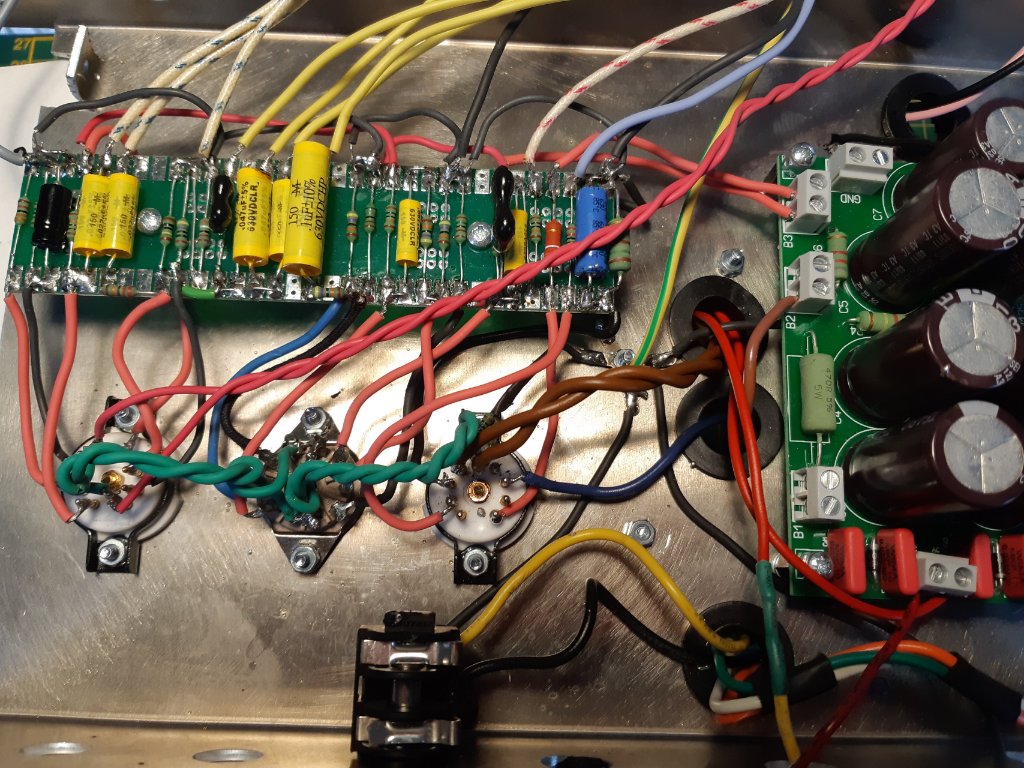

Merci , j'avais déjà le ronflement avec le montage d'origine ...
Cela dit j'ai enlevé V2 et la plus de ronflement ..
Voila là ça ronflait déjà .
Ton câblage d'origine n'était pas bon non plus probablement. Tu n'as pas torsadé les fils du chauffage filament correctement et il y avait des fils du potar de droite sur la photo qui passent vers l'alimentation... Et pour ce qui est de ta V2, on ne pourra pas te dire grand-chose sans un schéma hormis que ta ronflette est captée au niveau de V2.
