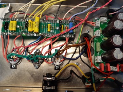

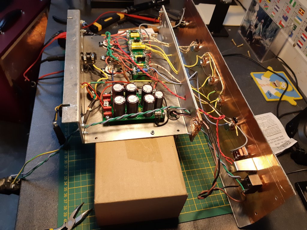

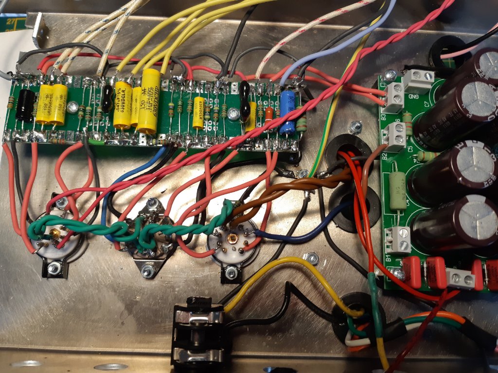

Voici deux photos de l'ouvrage .

À première vue, je dirais que ton problème réside dans ton câblage (longueur et positionnement des câbles dans ton châssis). Tout ce qui véhicule de l'alternatif secteur, doit être plaqué au châssis, éloigné des zones sensibles (entrées, tone stack, etc) et torsadé quand cela est possible.

Au départ ils étaient plus plaqués mais on m'a dit qu' ils étaient trop longs alors je les ai raccourcis mais du coup ils sont moins plaqués ...

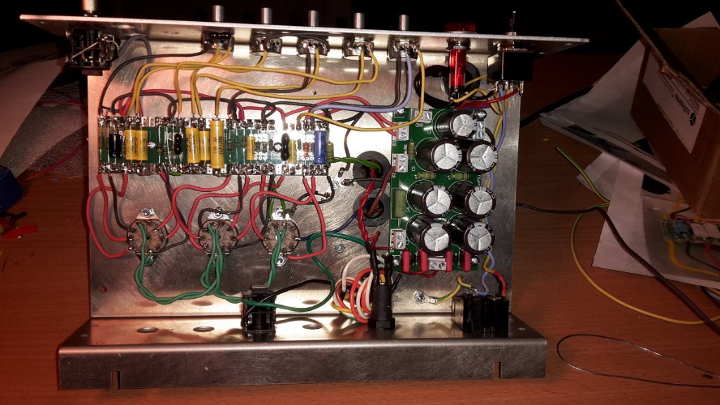

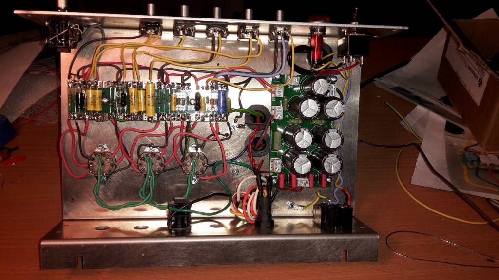

Voila là ça ronflait déjà .
Re: Ronflement master
Ton câblage d'origine n'était pas bon non plus probablement. Tu n'as pas torsadé les fils du chauffage filament correctement et il y avait des fils du potar de droite sur la photo qui passent vers l'alimentation... Et pour ce qui est de ta V2, on ne pourra pas te dire grand-chose sans un schéma hormis que ta ronflette est captée au niveau de V2.
