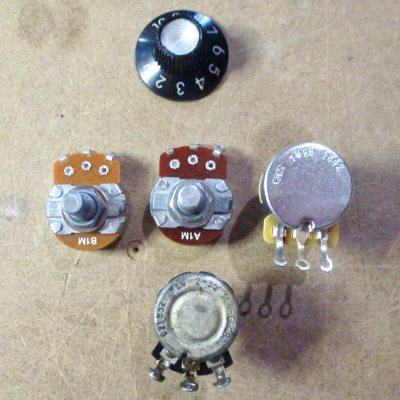

J'ai comparé 4 potards aujourd'hui : un "fender" (si je puis dire) 1MΩ Log 2-35, un Alpha 24mm 1M log, un Alpha 24mm 1Mlin et un CTS 1M log.
J'ai placé dessus un bouton typique Fender afin de mesurer la rotation :

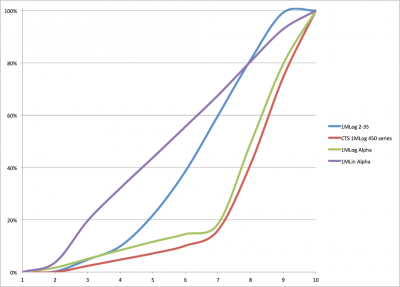

Et voici les courbes obtenues. On note que le Log 2-35 est bien plus "violent" que ses copains logs. Ca participe un peu du caractère "ON/OFF" parfois reproché au "gros" amplis Fender, les pots Alpha ou CTS sont bien plus progressifs sur le volume. A contrario, si on compare un montage perso doté de potards Alpha (ou un vieil ampli Fender retapé avec des potards Alpha ou CTS), il va sembler un peu plus poussif (bien que, à fond, il donnera évidemment la même puissance, je me suis fait avoir et je me suis posé des questions existentielles (dont je suis, il est vrai, grand spécialiste). Valable pour le volume et surtout pour le pot d'aigus : le Fender à mi-course semblera beaucoup plus brillant et plein de vie (si on aime les aigus, ce qui est mon cas) que l'ampli à schéma équivalent doté d'un potard Alpha ou CTS (mettons de côté les condensateurs, transfos et autres réservoir à mojo ).
Les courbes confirment mon impression/expérience du début d'été à savoir qu'il faut placer les potards Alpha sur "7" pour avoir l'équivalent des potards 2-35 positionnés sur "5".
(tant que j'y étais, j'ai également mesuré un potard "lin" pour comparaison et ne pas mourir idiot )

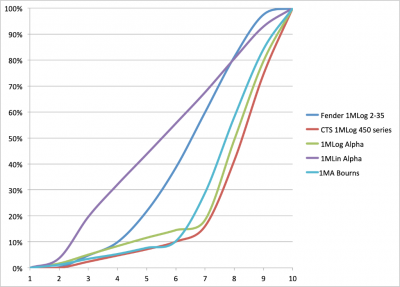

Ze return of ze psycho-rigide : j'ai ajouté la courbe d'un Bourns (ceux vendus par TT, qui répondent à la douce référence PDA241-HRT02-105A2)
Et hop :
Il part assez doucement, comme un CTS, puis vers 60% de la course il commence à s'arracher du sol !
J'ai plusieurs modèles d'amplis dont le préamp est basé sur mon adoré Marshall 2203 : à chaque fois je trouve le master volume assez "violent" du coup je teste des potards pour en trouver un qui retarde le coup de boule dans la tronche.
Pour le moment, j'ai toujours mis du Alpha 24mm (pas de prob, même après plusieurs années d'utilisation), je vais tester du CTS en master volume, c'est celui qui me semble le plus lent à décoller
Et hop :
