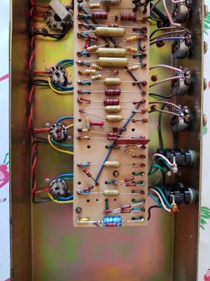

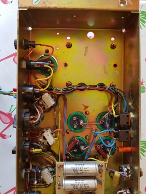

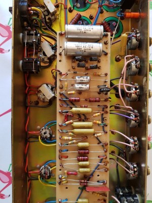

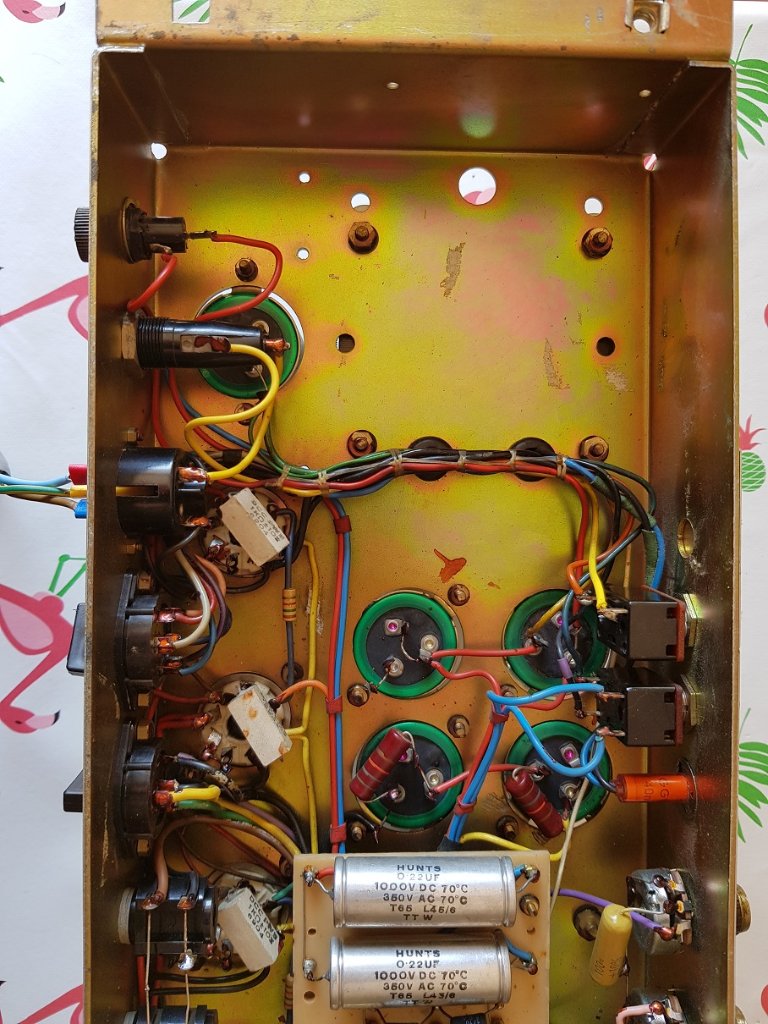

Voici également quelques photos.
Merci !!! :) :)

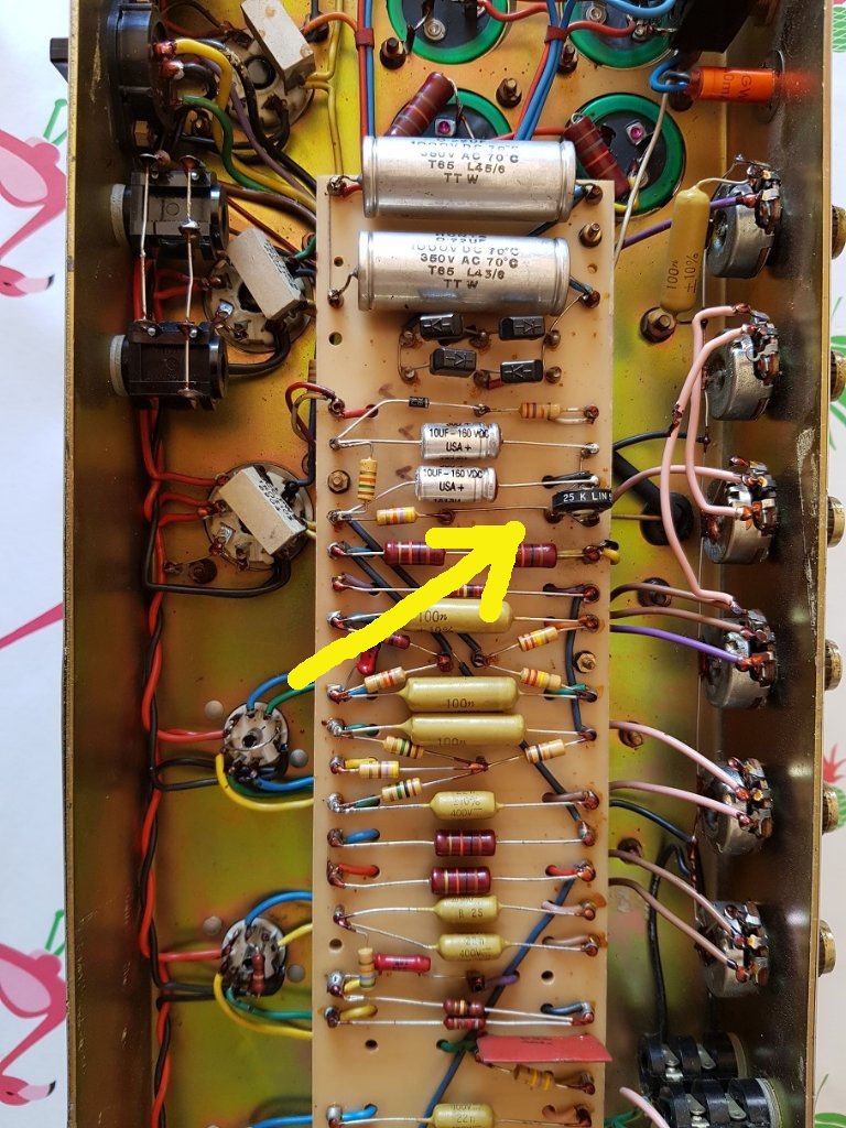

et en mesurant 6.3 volts sur le trimmer de bias au milieu de sa position
. La tension de bias normale est d'environ -35V si je me souviens bien !
Heu... je ne vois pas le rapport entre le 6.2V (tension de chauffage des filaments) et le bias ! ! ! Ne confondrais-tu pas avec un éventuel potar de 100 ohms (type "Loto") d'équilibrage des filaments.... Le potar de bias est sur la plaque devant les deux petits condos couleur argentée :
Et faire rougir des lampes NOS à plus de 100€ pièce, t'as pas peur ou alors t'as plein de sous !

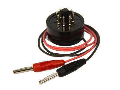

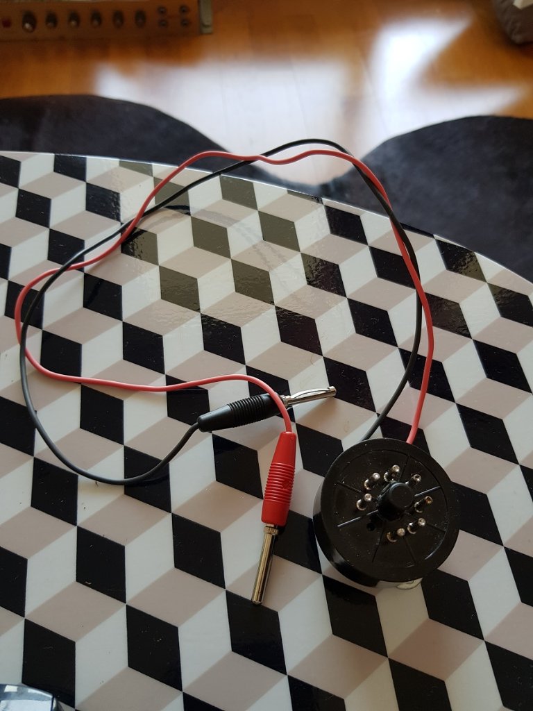

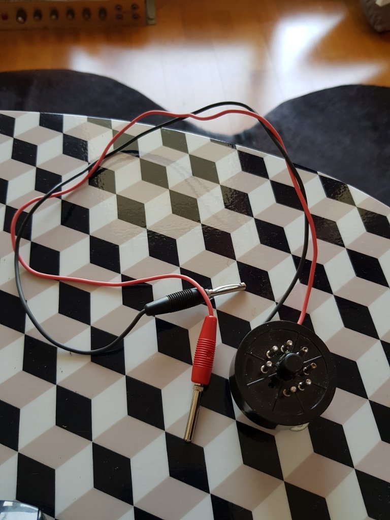

Qu'utilises-tu comme "bias probe" ? Ceux qui se mettent entre la lampe et le support ont en général une résistance de 1 ohms et deux bananes pour brancher un voltmetre (l'indication en mV donne la valeur des mA du courant). mais attention, s'il était prévu pour une 6L6, sans doute que les pins numero 1 ne soient pas reliées et du coup ta G3 est en l'air... Vérifie donc que 1 et 8 sont bien reliées quand tu mets le probe.

Par contre oui j'ai bien identifier le trimmer de bias comme tu l'as stipulé sur ma photo, pas de problème avec ça :)

Oui c'est bien ça, j'utilise un bias probe que tu viens de décrire et il est bien compatible, du coup tout est bien relié de ce point de vue :)
J'ai pensé un moment à une défaillance de mon bias probe et j'en ai donc racheté un deuxième pour être sûr mais symptômes identiques... :cry:
Tu mesures sur les tubes 1 et 4 avec tes deux BP en les réglant vers 30 mA puis sur les tubes 2 et 3 sans toucher au bias. Regarde quel tube a le plus fort courant et base toi sur ce tube pour te régler à 70%, les autres seront un peu en dessous. Mais ces 70% ne sont pas parole d'Evangile ! L'ampli peut très bien sonner à 60%... Et ça économise les tubes ! Il faudrait un oscillo pour vérifier la distortion de croisement. Regarde page 4 de cet article :

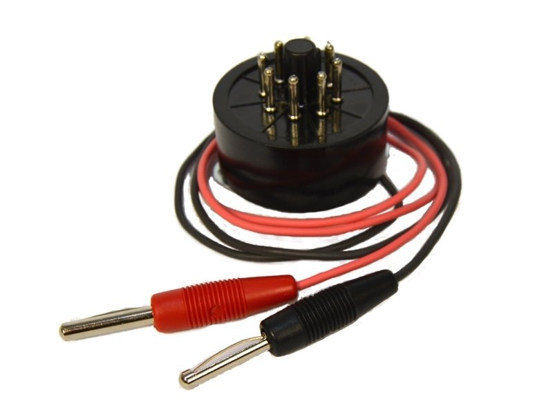

Oui c'est bien cela, le voici (j'en ai un deuxième comme celui-ci)
