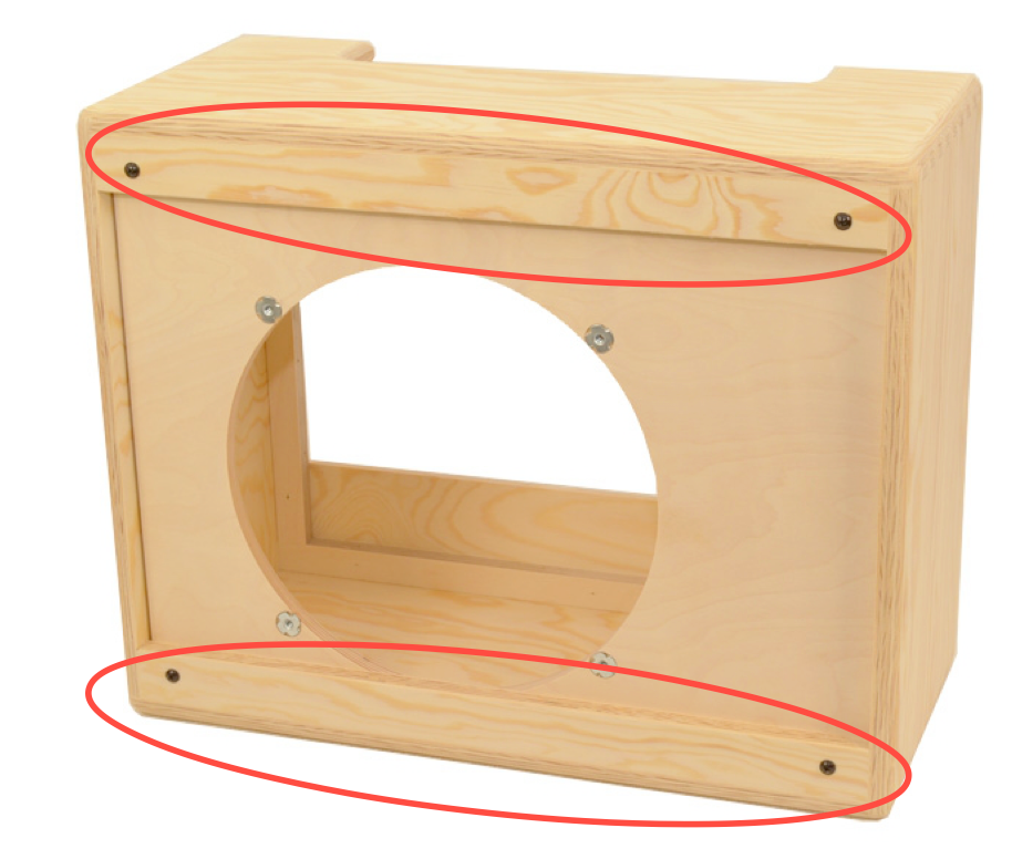

j'en appelle aux spécialistes du 5E3. Je me demande comment sont assemblées les pièces de bois que j'ai entouré en rouge. Collage?
Et est-ce que ça tient vraiment bien dans le temps?

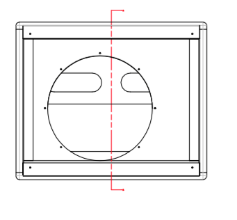

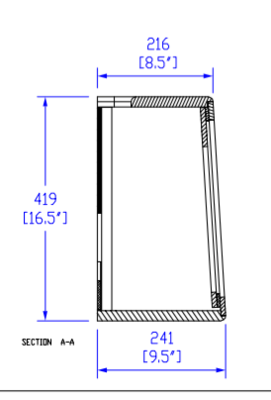

Il y a une encoche dans la face sup et c'est collé :

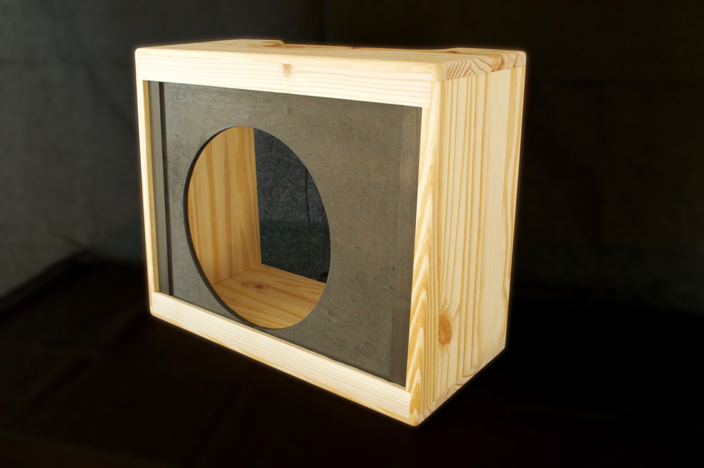

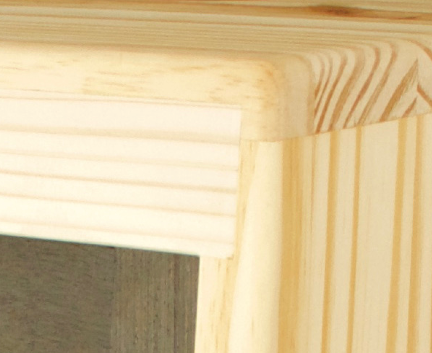

Enfin, pour un client qui désirait du pin massif, j'ai fait faire un cab par un luthier de ma région, super boulot au poil de cul (c'est là que je vois combien j'ai de progrès à faire quand je me lance dans la "menuiserie" :ouch: ), et lui a fait 2 "encoches" (je ne connais pas le terme technique) :
hope this helps ...
