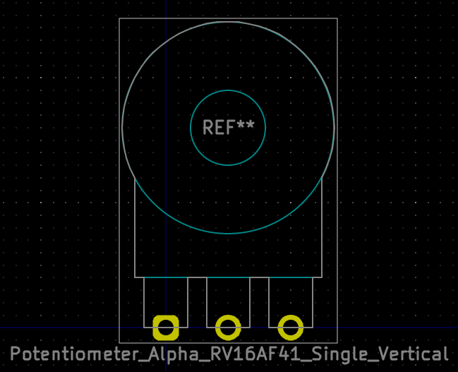

Avant que je me lance, personne n'aurait l'empreinte pour Kicad pour les potars alpha 16mm pour PCB version angle droit comme ceux là :
Du coup j'ai la datasheet du composant, suffisante pour dessiner l'empreinte :
Merci.

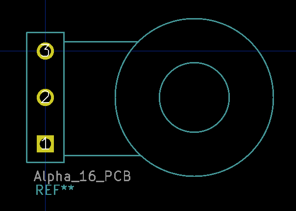

J'ai mis une empreinte Ohmite je crois, pour l'espacement des 3 broches c'est suffisant mais pour la sérigraphie et la couche CrtYrd, C'est mieux d'avoir la bonne empreinte.

J'ai fait cela si ça peut t'aider... A quelques millimètres près, ça doit être un truc de ce genre :wink:
Alpha_16_PCB.kicad_mod.zip
(502 Octets) Téléchargé 638 fois

Re: [FOOTPRINT] Alpha 16mm right angle
Super, merci je vais regarder ça !
EDIT :
Je me suis permis de compléter ton empreinte, et de la mettre en conformité avec la KLC en suivant le tuto :
http://www.projetg5.com/tutoriaux/creat ... pour-kicad
alpha_16
alpha_16
J'en profite pour la mettre sur le github du site :
https://github.com/projetg5/kicad-footp ... THT.pretty
D'ailleurs si vous avez des empreintes, symboles ou modèle 3D (qui respectent la KLC c'est mieux), n'hésitez pas à les partager sur le forum ou directement sur le github !
