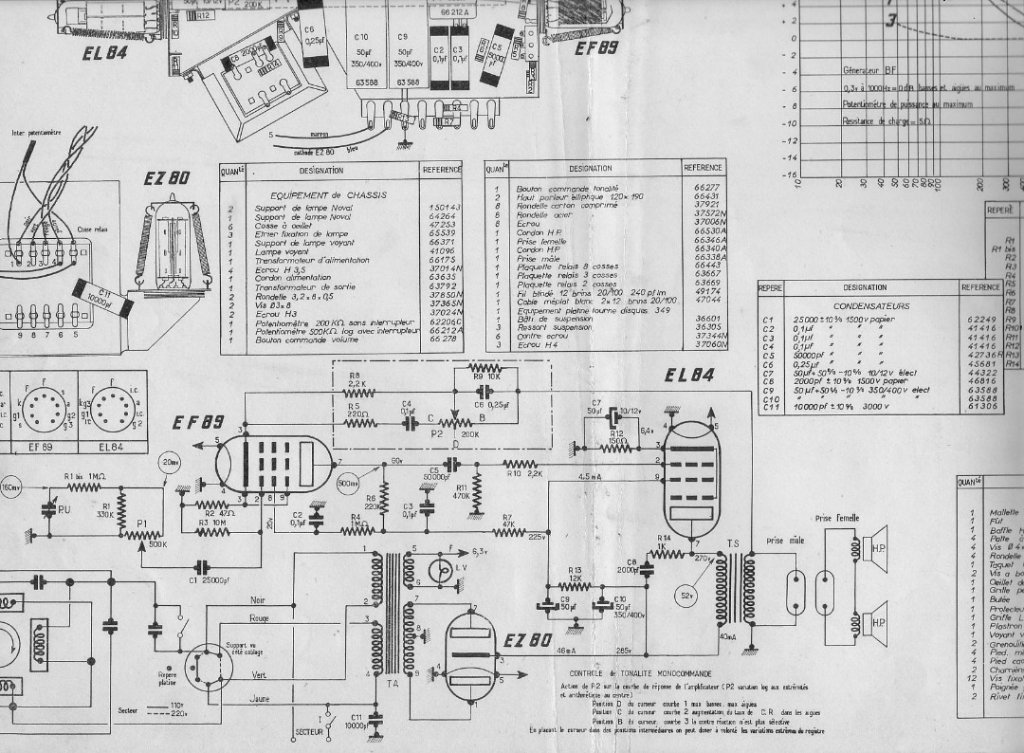

Dans les vieilles TSF et vieux électrophones (souvent en single-ended), les réglages de tonalité étaient implantés dans la boucle de cr.
Celui qui me vient à l'esprit, c'est le Marconi 359.

Le mieux serait que tu joignes le schéma de ton ampli.
Sinon, ça va être compliqué.
