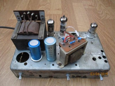

Ça faisait un moment que j'avais envie de réaliser cette "mod".
J'ai sous la main un ampli SE que je martyrise régulièrement (il a déjà fait une chute de plus d'un mètre cinquante, je suis sincèrement désolé) en m'en servant de cobaye. Et vu qu'il a une EF86 en préampli, c'est l'occasion de tester.
Alors voila le schéma de base :
EF86 montée en triode, étage d'entrée
Tone + gain
ECL86 (triode) en étage driver
Master volume
ECL86 (pentode) en étage de puissance
redressement pas valve EZ86 (si, si, j'y tiens)
Il fonctionne pas mal. joli grain, pas beaucoup de puissance et donc faut tout mettre à fond pour que ce soit un tantinet rock n' roll.
Mais ça sonne très vintage du coup et j'aime bien.
La caisse n'ayant pas survécu à sa chute laborieuse, il ne reste que le châssis (qui est tout cabossé).
Donc, l'idée m'est venue d'intégrer le "morph" à cet ampli, au niveau de l'EF86.
Pas de mode pentode / triode sur l'ECL86 parce que l'ampli n'est déjà pas violent en mode pentode...
En effectuant un minimum de modifications sur le circuit, ça donne ça :

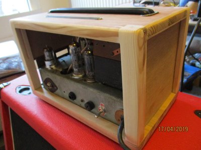

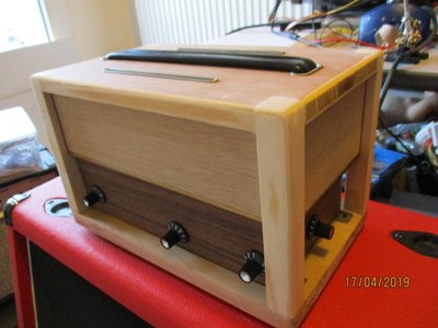

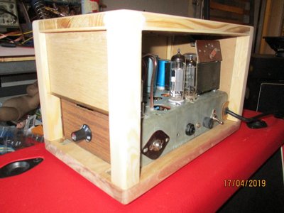

J'ai pu tester hier soir, à bas volume (les voisins ont la sale manie de dormir, la nuit) et c'est très intéressant. Alors, j'ai mis le gain à fond et le volume au minimum. Faudra que je teste avec un peu plus de volume dès que j'aurai le temps.

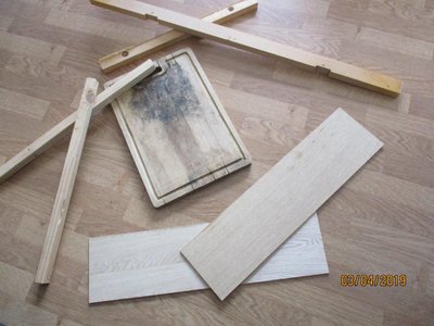

En attendant, je profite du soleil pour sortir quelques chutes de bois et essayer de l'habiller.

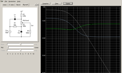

Je t'encourage à jouer avec Tone Stack Calculator (à télécharger sur duncanamps.com) pour bien te rendre compte de tout ça, avec des valeurs adaptées tu peux gagner facilement 6dB en entrée de la triode suivante

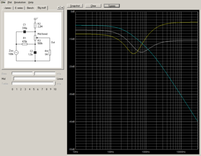

C'est vrai que je suis allé au plus simple en recopiant bêtement un bout de schéma trouvé sur le net.
Une étude TSC pourra être instructive et sera en tout cas toujours formatrice pour le little padawan que je suis.

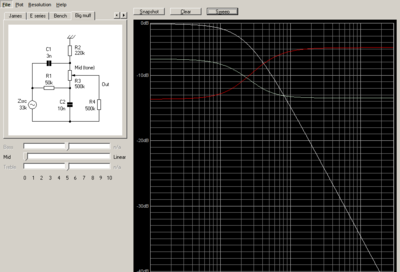

Donc, en reportant les valeurs actuelles dans le logiciel, si je ne me suis pas planté, j'ai ça :
Étant précédé d'un étage ECC83 sur le schéma d'origine, ça devrait donner ça (je pars sur une base de 33k in) :
Sans savoir trop comment on analyse ces courbes, je me rends quand même bien compte que l'adaptation n'est pas top.
J'ai testé pas mal de valeurs au pif en constatant les effets de valeurs différentes pour chaque composant. J'ai pas forcément respecté le principe du ratio 1:5 / 1:10.
Je me suis focalisé sur les fréquences 100Hz - 350Hz - 1K - 4K
Ça donne ça :
Visuellement, ça me semble intéressant.

Le creux des médiums en guitar se situe généralement entre 400 et 800Hz (Fender est autour de 500Hz, et 700Hz chez Marshall).
Donc tu es un peu bas. Mais bien pour la basse!

Merci Lemontheo pour ces références.
Comme je n'en avais pas au moment de dessiner le TS, je me suis fixé 100Hz en fréquence grave et 1Khz en fréquence aigue (tout le contraire de ce qu'il fallait faire, donc)
C'est vrai que comparé à la fréquence fondamentale (200-300Hz) et à la fréquence sensible (2,5kHz) du timbre de l'instrument, je suis un peu au dessous.
J'ai repris mes valeurs pour améliorer ça.

Seulement, comme dit plus haut, je suis à court de 1M lin. Donc j'ai essayé de m'approcher au mieux en conservant le 500k (qui est passé à l'oscillo aussi, du coup).

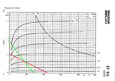

Voila, j'ai tout remonté. Et bien le "morph" est nettement plus encourageant.
Niveau de sortie de l'EF86, C'est le jour et la nuit.
gain triode : 27
gain pentode : 93
On sent bien la différence. Il y a des positions du pot qui sont très agréables (entre 2 et 5 sur 10). À ces positions, le son est fin et aéré. En tournant le pot entre 5 et 8, le son s'alourdit. Les basses prennent le dessus et on a une autre variété de "couleurs". Entre 9 et 10, c'est carrément un boost. À 10, c'est le mur du son (en restant relatif, un mur de 3-4 watts

Pour le tone, il agit surtout sur les aigus. L'atténuation dans les graves est limitée (dû au pot 500k). Je pense que je gagnerais en clarté en baissant la valeur de la 470k.
Côtés aigus, potar à fond, c'est hyper criard. Pas plus de 7/10 pour avoir un son agréable aux oreilles.

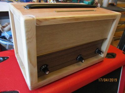

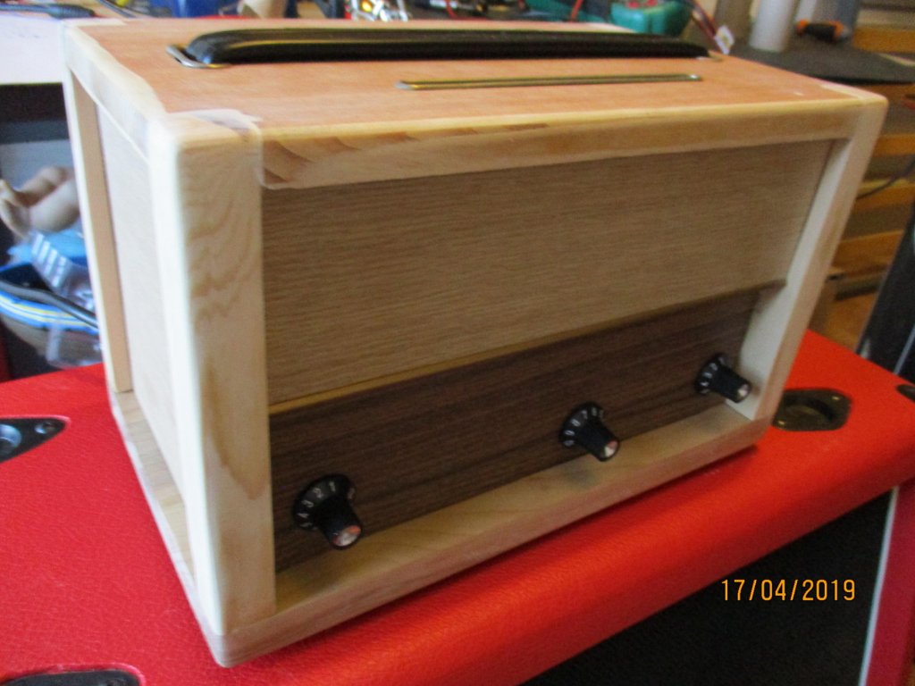

J'ai avancé un peu la caisse vu que l'ampli est quasi terminé.
C'est pas encore terminé, mais ça m'a permis de l'emmener jouer en scène ouverte.

Par contre, le tone en 500k.... je le remplacerai par un 1M dès que j'en aurai en stock.
