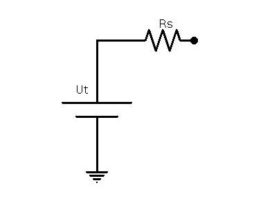

Basiquement et en très simplifié, on peut modéliser un transfo de cette façon :
Ut étant la tension alternative délivrée par le transfo, par exemple 250V AC ; Rs étant la résistance du secondaire du transfo, de l'ordre de quelques dizaines ou centaines d'ohms.

- soit on reste dans les limites de la puissance magnétique du transfo : la tension délivrée Ut est identique, le courant supplémentaire entraine une chute de tension plus importante aux bornes de Rs, et donc la HT va diminuer.
- soit on va au-delà des VA que peut fournir le transfo, et on est en saturation magnétique : en plus des pertes dans Rs liées à l'augmentation du courant, la tension Ut elle-même va baisser, donc la HT va également diminuer, mais dans des proportions plus importantes (bref, du sag de ouf !)
Au fond, la seule vraie différence entre un transfo un peu limite et un autre généreusement dimensionné est que le petit transfo sera plus vite en saturation magnétique, et aura globalement une chute de tension plus importante que le gros pour une même augmentation du courant.
(et bien sur, ça va chauffer, augmentant par là les pertes globales et diminuant le rendement du transfo)
