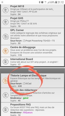

				Hé les gars c'est déjà fait
-  Sous forum kicad
Euh j'ai peut être juste oublié d'en parler mais j'ai déjà déplacé tous les sujets concernés.
