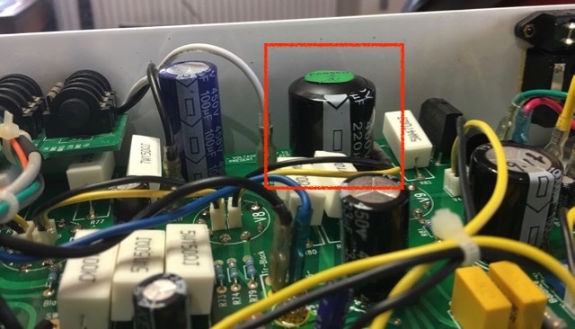

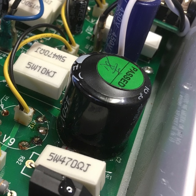

Hello there,
En général, quand je croise un condensateur qui a cette tête (gonflé sur le dessus), je me dis que ce n'est pas bon et je le change. Ce matin, je suis pris d'un doute : "ai-je raison ?" ("Am I Stupid ?" comme dirait l'avatar de notre Pote Gui)
Bref, ça pue, ou bien il y a des fabricants de condos qui trouvent super joli de mettre un dôme au dessus de leurs capas ? :mrgreen:
Merci pour vos retours !

Perso j'en ai déjà croisé plusieurs qui avaient cette forme là. 220µF/450V c'est quand même déjà une grosse capa, donc je m'affolerais pas, surtout si l'ampli fonctionne.
Re: Question existentielle (voire stupide ?) Capa !
Je ne sais pas trop : son propriétaire me l'avait apporté car "plus de son bien que les lampes s'allument" (rien de moqueur dans mes propos, quand on ne sait pas trop comment ça marche, ça peut sembler étonnant). Bilan : le fusible HT avait sauté. L'intérieur est super propre, j'ai testé les lampes : toutes OK, j'ai changé le fusible HT et j'ai laissé en route 2h en éteignant parfois l'ampli, puis en le rallumant => OK. J'en ai conclu que le fusible HT avait sauté juste pour faire une mauvaise blague (oui, c'est un peu de la pensée magique).
Mais l'ampli m'est revenu car, parfois au bout d'un certain temps, la puissance devient toute faible. Evidemment, pas facile de reproduire le phénomène chez moi (ce serait trop facile), du coup avant d'arriver à reproduire le bug (et en profiter pour mesurer voire titiller certains composants), je me dis que si le condo déconne parfois, ça pourrait expliquer la chute de puissance voire le fusible HT qui avait grillé.
Je peux toujours remplacer le condo, mais si je n'arrive pas à reproduire le bug avant, c'est un peu au petit bonheur la chance ...

Gonflé à bloc le pépère ! A changer sans hésitation ! Il doit fuir un max et pomper sur la HT.... Il chauffe en fonctionnement ? Si oui c'est très mauvais signe, fuite énorme !

C'est vrai qu'il est bombé, mais j'en ai déjà vu qui avait cette forme là, sans pour autant qu'il soit défectueux, après mieux vaut peut-être le changer vu les soucis de l'ampli.
J'ai trouvé un 220µF/450V qui ressemble un peu (en moins bombé c'est vrai) :
Merci pour vos avis, je vais lui mettre sa race.

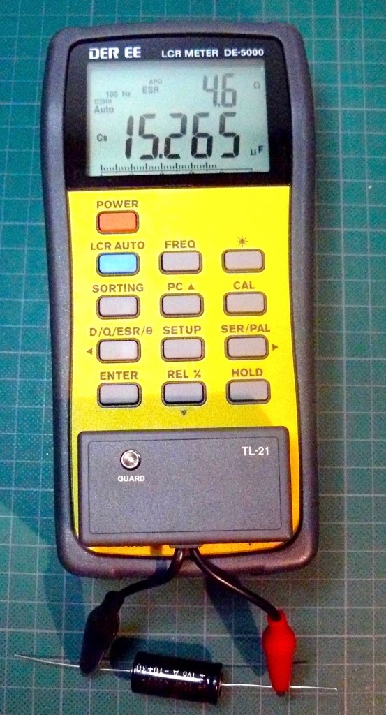

Perso, j'ai celui-là qui me semblait pas mal au niveau des specs quand je l'ai acheté : effectivement, parfois, il m'indique que le condo est vraiment naze en termes de capacité, mais souvent un condo à "sale gueule" passe les tests "valeur capa / ESR" sans prob (ce qui est peut-être normal : nous ne sommes pas dans Minority Report où l'appareil détecte que le condo va péter dans les 6 mois ;-) ) ; je m'étais amusé à souder en série ou // des résistances avec la capa testée et le pont LCR détectait bien ...
(et tiens, je suis prêt à prendre le pari que mon condo tout bombé sera électriquement bon ... saleté : faudrait tester à 400V et non avec une p'tite pile de 9V)
