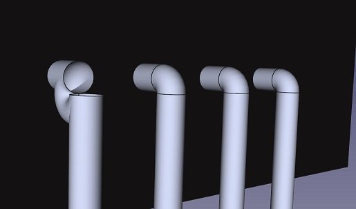

J'ai mis à jour le github, pour intégrer le symbole et l'empreinte de la BTDR-1V (vertical), par contre je galère sur le modèle 3D.
Reverb_BTDR-1V.SLDPRT
reverb BTDR-1V 3D model
(160.34 Kio) Téléchargé 526 fois
Je l'ai fait nickel sous solidworks, et exporté en fichier STEP. Mais quand je l'ouvre sous Freecad pour l'aligner avec l'empreinte, je m'aperçois que certaines pins du composants ne sont pas rendues correctement, alors que j'ai simplement dupliqué l'objet dans solidworks. Donc normalement on devrait avoir un rendu identique pour chaque broche... là j'en ai 3 bonnes et 4 moches...
Quand j'ouvre le fichier STEP dans solidworks, tout est nickel...
ça vous est déjà arrivé ?
pin rendu 3D
pin rendu 3D
Re: Modèle 3D : module belton BTDR-1V
Non, moi j'en suis encore au bac à sable... Mais à mon avis, il ne faut pas perdre de vue que FreeCAD est un freeware en développement perpétuel et qu'il y a, de la même façon qu'avec Kicad, parfois des petits bugs qui se baladent...

Oui tu as surement raison, mais le truc aléatoire en informatique c'est zarb... pourquoi 3 sont bonnes et les 4 autres non... je m'attendais plus à du tout ou rien...
vitriol82 si tu passes dans le coin on a besoin de tes lumières ;-)

Pote Gui a écrit : 04 févr. 2019, 14:27FreeCAD est un freeware en développement perpétuel
On dit "logiciel libre" :non:
(mais sur le fond oui, on est d'accord)
@Mc : tu peux poster aussi le STEP ? Je veux bien y jeter un oeil stp
De toutes évidence y'a 1 ou 2 vecteurs à l'envers, au pire on fera un rapport de bug.

Ouaip je ce que je comprends pas c'est que j'ai créé une broche dans solidworks et je l'ai bêtement dupliquée pour l'assemblage dans solidworks, donc en fait mathématiquement ce sont toutes les mêmes... Ah les joies de l'informatique !

Hmmm, chez moi ça rend bien... Mais en même temps, tu as mis le STEP du module horizontal :P
