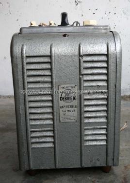

Ton ampli, c'est une vieille pétoire genre Bouyer ? J'ai trouvé cette photo sur le net :

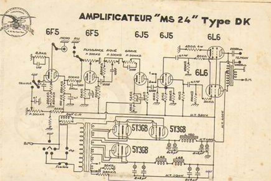

Si oui, selon les schémas également trouvés sur le net, il semble que ce soit un cathode biased :
Tu peux toujours tenter de mettre des 6V6 quitte à changer la résistance de cathode sur les tubes de puissance (une 5W, faudrait tenter avec la valeur d'origine pour 6L6 et quelques autres valeurs inférieures, mesurer la tension aux bornes de cette résistance et adapter pour avoir un bias pas trop débile).
Evidemment, comme dit Pote Gui, au niveau de l'impédance de l'OT, ça peut faire un peu bizarre mais faut tester et si le son te plaît, pourquoi pas ...
