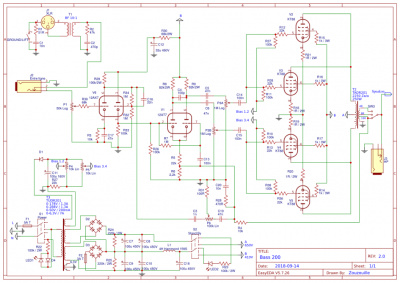

J'ai modifié l'ampli, j'ai viré la contre-réaction, c'était un peu trop instable avec le volume à fond, et j'ai changé le circuit de cathode de la première triode, Jptrol avait raison, c'est beaucoup mieux ainsi, les basses sont bien plus présentes et les hautes fréquences sont ainsi atténuées.
Dans mon nouveau CAB 122 Markbass, c'est juste monstrueux.
Modifié en dernier par vinzouille le 02 févr. 2019, 13:07, modifié 2 fois.

Il n'y a pas un petit schmilblick dans le préamp ? Il me semble que la triode "cathodyne" n'est pas reliée au signal, mais que le pont diviseur 1M+1M est relié à l'anode et à la HT, pas à l'anode "active" de la triode précédente. Le signal est pris sur la 1erre triode à l'anode par un 47 (ou 22 ) nF qui va à la grille du PI.
https://drtube.com/schematics/hiwatt/hwpre1.gif
Bien qu'en fait il y ait eu les deux versions ! Ici comme tu l'as fait !
https://hiwatt.org/Schematics/DR_Pre4Input_v1a.gif
La différence szemble être entre les années 70 et 80...

Message par vinzouille »
Oui, j'ai pris le montage du DR201 des années 70. Et ça sonne bougrement bien, avec un très léger souffle avec le gain et volume à fond. J'ai fait des mesures de tension sur une load de 4 Ohm avec un GBF en entrée variant de 30 Hz à 1 KHz, j'ai toujours une tension de 28,5V RMS avec signal Clean en sortie quelque soit la fréquence (puissance 200W) , et une tension de 30V quand les triodes et KT88 écrêtent (225W). Ce test est concluant, ça envoie du bouzin !!! :good:
