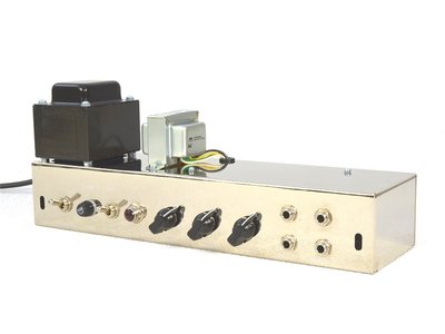

Pote Gui a écrit : 10 juin 2018, 19:58 Ah oui pardon, j'ai un peu éludé la question... En fait, il s'agit de savoir si l'on utilise les écrous qui servent à maintenir les lamelles du transfo ensemble pour le montage au châssis ou si l'on ajoute des écrous supplémentaires dédiés au montage. Pour résumer, c'est le dilemme du capitaine Haddock : dormir la barbe au-dessus ou au-dessous de la couverture?
Tu peux utiliser les écrous qui pressent les tôles du transfo à condition de ne pas coller ton châssis en métal magnétique aux lamelles sous peine d’ajouter une ( mauvaise ) tôle au transfo.
bilbo_moria a écrit : 11 juin 2018, 11:32 Tiens, visiblement chez TT, ils n'ont pas lu la doc de chez MM ;-)
En l’occurrence ici, le châssis n’est pas ajouté à l'empilement des tôles, il y a bien un espace entre celles ci et le boitier. Si en plus ce dernier est en alu ( amagnétique ) alors on n’a pas de problème. On peut même utiliser des spacers en caoutchouc pour garantir l’espacement et absorber les vibrations du transfo.
Par exemple, cet ampli est exempt de hum.
Re: Montage des transformateurs EI au châssis
Ah, ben ça c'est rigolo parce que c'est précisément cet ampli que je suis en train de monter et pour lequel je me posais la question. J'ai finalement opté pour l'utilisation des vis des transfos, qui présentent des canons isolants en plastique pour les vis. Les tôles du transfo ne sont donc pas en contact avec le châssis qui est en alu.
Ça a été mon premier ampli DIY avec des ECC83 & EL84M :good: derrière son apparente simplicité il y a beaucoup, beaucoup d’astuce et d’expérience ( d’ailleurs, je suis en train de le refaire 10 ans après ).
Pote Gui a écrit : 11 juin 2018, 13:04 J'ai finalement opté pour l'utilisation des vis des transfos, qui présentent des canons isolants en plastique pour les vis. Les tôles du transfo ne sont donc pas en contact avec le châssis qui est en alu.
Ce n’est pas forcément une bonne idée d’isoler électriquement le transfo car un fil mal isolé qui mettrait la carcasse du transfo sous tension ne ferait pas fonctionner la terre EDF et présenterait ainsi un danger pour l’humain qui viendrait poser sa main dessus. Ton boitier est en alu, ne te pose pas de question inutiles, l’aluminium est amagnétique, il ne conduit pas le magnétisme et ne peut donc interférer avec les transfo ni protéger les circuits internes de rayonnements magnétique.

Petit addendum au message ci dessus : attention toutefois à l’orientation des transfo pour éviter qu'ils n’induisent du courant l’un dans l’autre. Il faut les tourner à 90° pour minimiser le couplage magnétique. Sur la photo de l’ampli de Yves, on voit bien le transfo du milieu (alim) tourné à 90° par rapport aux transfo de sortie qui le flanquent. Dans cette condition il est même souhaitable que les transfo soient le plus près possible les uns des autres sans quoi il faudrait les éloigner le plus possible sur le châssis.
