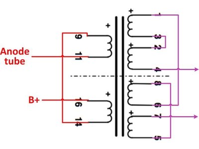

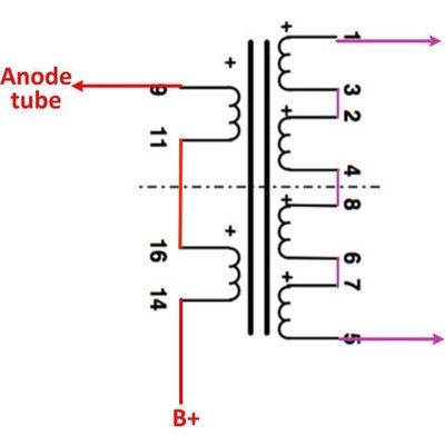

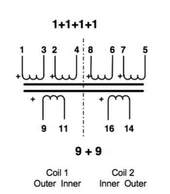

La doc du Lundahl me semble un peu strange au niveau du câblage :
Voici la présentation des enroulements : Et voici le schéma de câblage qu'ils proposent pour une sortie 600Ω symétrique : (et pour le transformer en "unbalanced", ils placent le [7] à la masse, ce qui fait péter le fusible de mon préamp)

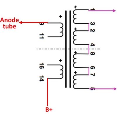

Voici ce que j'aurais fait (et d'ailleurs, en fils volants, c'est comme ça que j'ai testé le rapport de transformation de l'OT après l'avoir dessoudé) : (mais peut-être leur câblage permet-il de mieux équilibrer les enroulements, que sais-je ?)

Tu aurais quand même relié 11 et 16 dans ton exemple ?
Maintenant, il y a peut être un sens (une polarité) dans les enroulements, on ne peut pas les câbler sans en tenir compte. Je pense que le signal doit se mesurer entre les extrémités de l’enroulement et non par rapport à la masse : la sortie est flottante et pour peu que ton multimètre choppe des parasites... et il me semble en effet que la sortie devrait être chargée.

Ah yes, bévue sur le dessin : effectivement, 11 et 16 reliés ensemble (c'est pas une espèce de pléonasme ça ? ), je viens de corriger le dessinwarteko a écrit : ↑07 mai 2018, 13:13 Tu aurais quand même relié 11 et 16 dans ton exemple ?
