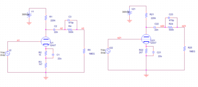

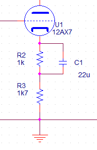

On m'a posé une question qui me donne à réfléchir : à la cathode d'une 12AX7, plutôt que de trouver (classiquement) une résistance en // avec une capa, un schéma Voodoo Lab présente ceci :
Et donc la question était : "pourquoi ont-ils fait comme ça ?" ; au début, je pensais à un filtrage sioux des fréquences ...

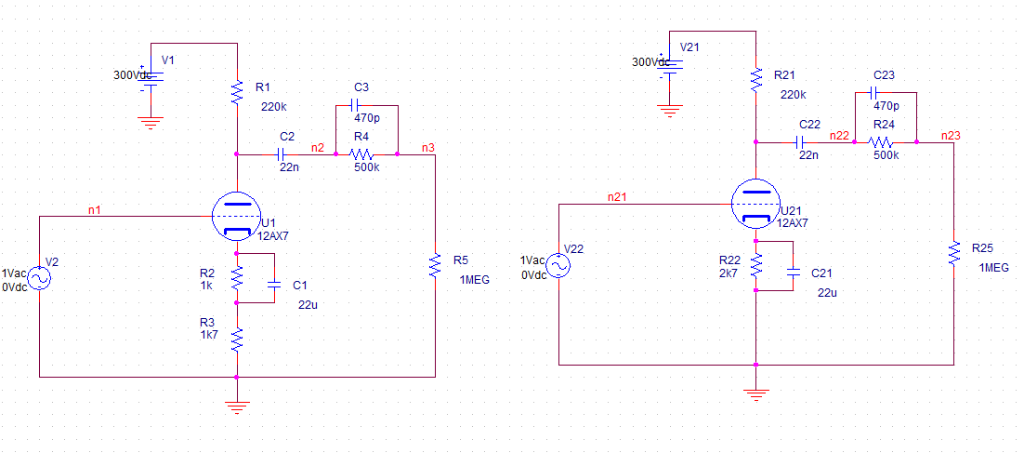

Mais non, si on compare avec une résistance de 2k7 // 22uF, la seule différence est un gain inférieur (assez logiquement : la 2k7 n'est que partiellement découplée par la capa) :
Comparaison de 2 schémas :

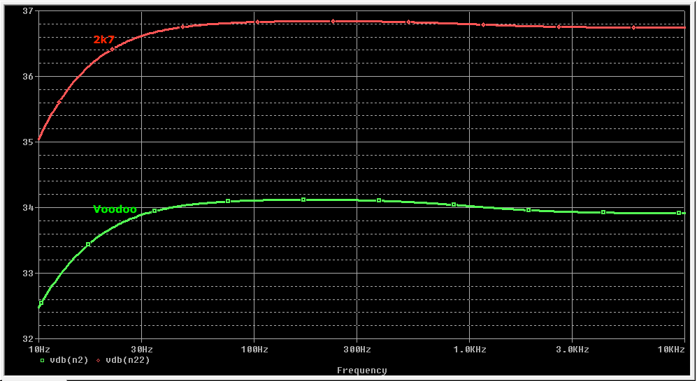

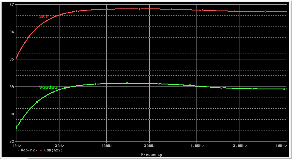

Bande passante des 2 types de montage de triode, à l'anode de la triode :
Quasi identique, à 3dB près
Alors, est-ce simplement une façon de régler le gain de l'étage en évitant un pont diviseur après la triode ? Une idée ?

Dans le cas d'un dispositif fréquentiel, on aurait eu une résistance en série de la capa, le tout en parallèle de la résistance de polarisation. Là, c'est effectivement différent puisque le courant traverse les deux résistances en série. Il y a donc une contre-réaction locale grâce à la 1k7 non découplée, et la polarisation prend en compte les deux résistances. Vk devrait être plus élevée. Donc, il n'y aura pas qu'une différence de gain, mais sans doute aussi de contenu harmonique.

et d'impédance de sortie… qui va ajouter (µ + 1)×Rk pour la partie non découplée.

Yep, donc au final (sauf s'il y a génération d'harmoniques de fou, je ne sais pas trop pourquoi), l'intérêt semble limité ...

Disons que l'effet principal est de déplacer le point de repos vers le bas sur la courbe de transfert en s'approchant davantage du point de cut-off. Le gain est réduit également pour les deux paliers.
La fréquence de coupure à -3 dB se trouve en cherchant dans la formule du gain le point où le dénominateur fait racine de 2 fois sa valeur quand Ck est un court circuit soit RA + rak +(µ+1) Rk non découplé. Il faut donc trouver la valeur de la fréquence w quand RA + rak +(µ+1) Zk = racine de 2 x( RA + rak +(µ+1) Rk non découplé) ! Mais ceci avec Zk = Rk non découplé + ZCk // Rk découplé ! Donc à vos calculettes en attendant mon retour de vacances :mrgreen:
